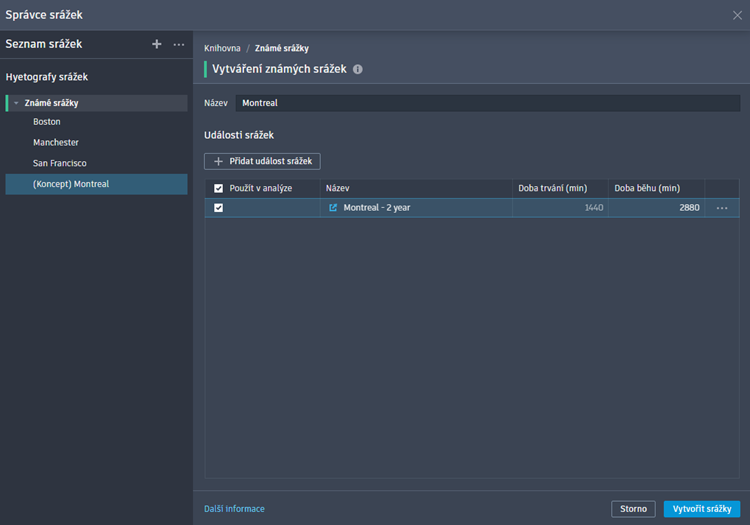

  1. V pracovním prostoru Kritéria analýzy klikněte na tlačítko Otevřít Správce srážek.
  2. Ve Správci srážek klikněte na dlaždici Známé srážky.
    Otevře se editor vytváření známých srážek.
  3. V poli Název zadejte jedinečný název sady srážek.
Poznámka: Před uložením sady srážek je nutné zadat alespoň jednu událost srážek.
Vytvoření sady známých srážek

  1. V pracovním prostoru k vytvoření známých srážek klikněte na tlačítko Přidat událost srážek a začněte vytvářet události pro sadu srážek. Zobrazí se editor přidání události srážek.
  2. V poli Název zadejte jedinečný název události srážek.
  3. Klikněte na možnost importovat data srážek a importujte soubor CSV obsahující data srážek.
