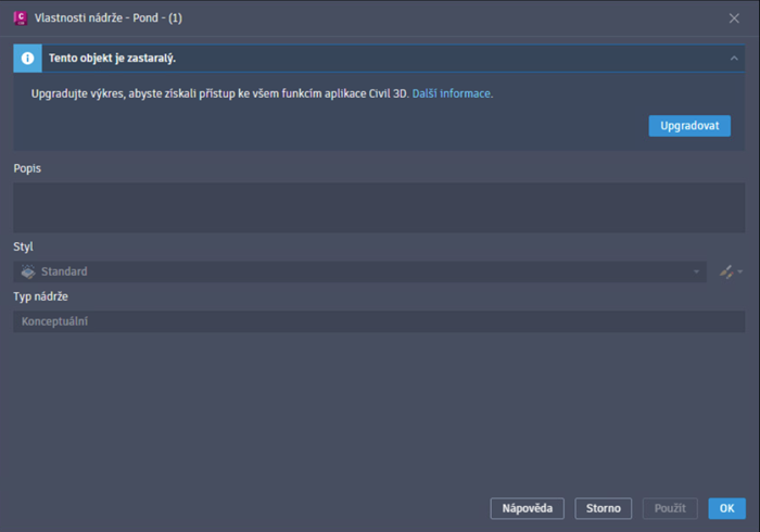

Tento objekt je zastaralý
Když byl objekt vytvořen ve starší verzi aplikace Civil 3D, zobrazí se u značky text „Tento objekt je zastaralý“. Upgradujte výkres, abyste získali přístup k plným funkcím aplikace Civil 3D. Kliknutím na tlačítko Upgradovat provedete upgrade objektu na aktuální verzi. Po upgradu můžete objekt plně upravovat.

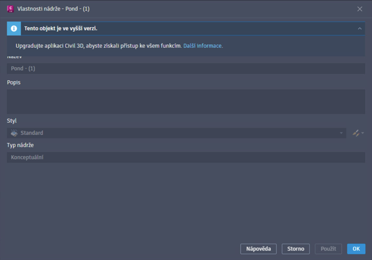

Tento objekt je ve vyšší verzi
Když byl objekt vytvořen v novější verzi aplikace Civil 3D, zobrazí se u značky text „Tento objekt je ve vyšší verzi“. Chcete-li získat přístup k plným funkcím, upgradujte aplikaci Civil 3D. V tomto případě není tlačítko Upgradovat k dispozici, protože výkres nelze downgradovat. Chcete-li objekt upravit, je nutné nainstalovat novější verzi aplikace Civil 3D.
