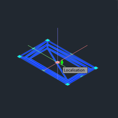

Středové uzly
Modrý uzel uprostřed nádrže vodorovně upraví umístění aktuální geometrie nádrže. Kliknutím a přetažením uzlu umístění přesunete ve výkresu celou nádrž. Můžete také určit bod protažení na příkazovém řádku.
Zelený kosočtvercový uzel ve středu nádrže upravuje odsazení výšky nebo vertikální odsazení nádrže. Po umístění kurzoru nad uzel můžete vybrat možnost Výška nebo Odsazení. Pohyb tohoto uzlu je uzamknut k ose Z.
Umístění Vertikální odsazení

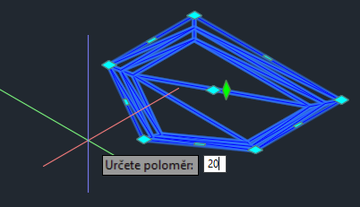

Přidání oblouků ke geometrii nádrže
Přidejte ke geometrii nádrže oblouky pro hladší a přirozenější vzhled. Oblouky upravují způsob spojení segmentů ve vrcholech nádrže.
Přidání oblouků do nádrže je možné dvěma způsoby.
Přidání oblouků k celé nádrži
    Tato metoda použije oblouk na každý vrchol nádrže.
  1. Vyberte nádrž.
  2. Klikněte na kartu Nádrž panel Upravit geometrii Zaoblit nádrž .
  3. Zadejte hodnotu poloměru oblouku a stiskněte klávesu Enter.
    Poloměr oblouku je použit na každý vrchol nádrže.
Přidání křivek k jednomu vrcholu
    Tato metoda umožňuje specifikovat jednotlivé oblouky pro každý vrchol v nádrži.
  1. Vyberte nádrž.
  2. Umístěte kurzor nad uzel vrcholu a pozastavením zobrazte kontextovou nabídku.
  3. Vyberte možnost Přidat oblouk.
  4. Zadejte poloměr oblouku a stiskněte klávesu Enter.
    Poloměr oblouku se použije na vybraný vrchol nádrže.
