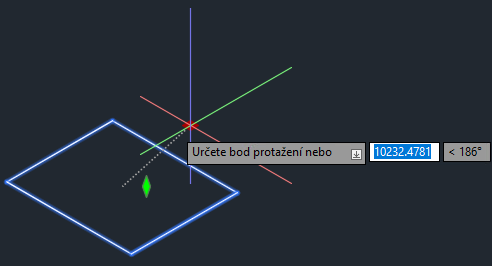

Ruční úpravy umístění podzemní nádrže se provádějí pomocí uzlů. Výběrem podzemní nádrže odkryjete uzly úprav.
Modrý uzel uprostřed podzemní nádrže upravuje horizontální umístění aktuální geometrie.

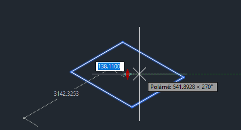

Zelený kosočtverečný uzel upravuje výšku nebo vertikální odsazení podzemní nádrže. Pohyb tohoto uzlu je uzamknut k ose Z.
Tip: Jak je uvedeno na kreslicí ploše, stisknutím klávesy Ctrl se budou jednotky cyklicky přesouvat z výšky do odsazení.
