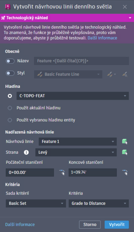

Ve verzi Civil 3D 2027 představujeme návrhovou linii hrany paty svahu, výkonný nový nástroj, který automatizuje vytváření hran paty svahu na základě parametrů zemního tělesa a zefektivňuje pracovní postup modelování zemního tělesa.
Návrhová linie hrany paty svahu pro aplikaci Civil 3D 2027 je funkce technického náhledu. Co je to Technický náhled?
Automatické generování hrany paty svahu
Návrhové linie hrany paty svahu můžete generovat přímo z existujících parametrů zemního tělesa. Vytvořené návrhové linie se chovají jako standardní návrhové linie. To poskytuje plnou flexibilitu při úpravách pomocí známých nástrojů.
Flexibilní možnosti příkazu
Vylaďte si vytváření návrhových linií hrany paty svahu pomocí komplexních možností příkazu:
- Parametry zemního tělesa – vyberte si z dostupných parametrů.
Rozsah staničení – definujte počáteční a koncové staničení.
Strana – určete stranu, kde bude návrhová linie hrany paty svahu umístěna.
Hladina – přiřaďte k požadované hladině.
- Název a styl – použijte vlastní pojmenování a styly.
