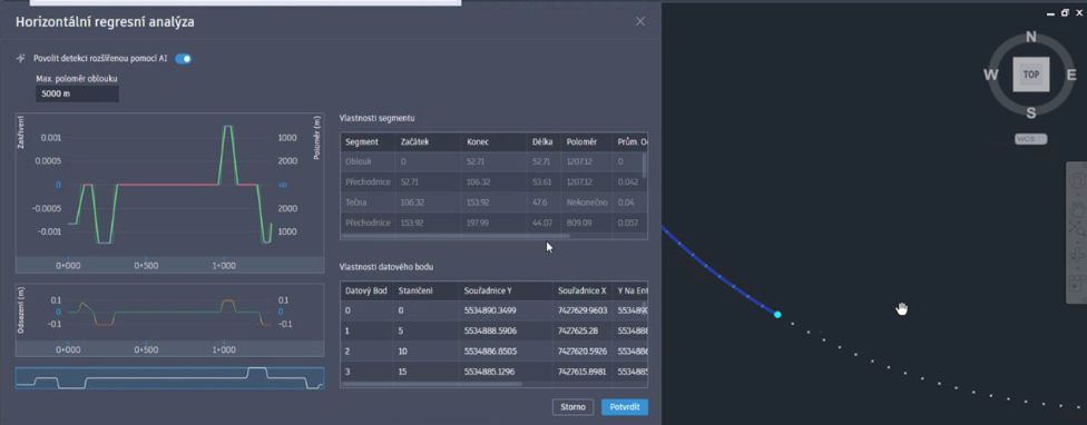

- V aplikaci Civil 3D se nyní během analýzy horizontální regrese zobrazuje vizuální náhled trasy regrese přímo ve výkresu. Navrhovaná trasa je vygenerována z výstupu modulu, georeferencována na souřadnice výkresu a dynamicky propojena s grafem křivosti a tabulkou segmentů pro účely křížového zvýraznění a kontroly. To umožňuje ověřit výsledek regrese před vytvořením konečné trasy.
- Analýza horizontální regrese automaticky vygeneruje trasu aplikace Civil 3D v rámci pracovního postupu, což vám umožní zkontrolovat, upřesnit a upravit regresní geometrii pomocí standardních nástrojů pro trasy aplikace Civil 3D.
- Analýza horizontální regrese nyní podporuje nemodální provoz, takže můžete měnit přiblížení, přepínat mezi výkresy, zkoumat body a upravovat trasy bez nutnosti zavřít její dialog.
- K náhledu trasy lze přidat seskupené entity. Každá entita v rámci skupiny je zobrazena samostatně. Tím je zajištěn úplný přehled o všech komponentách trasy.
- Při úpravě nastavení algoritmu nebo parametrů detekce je trasa regrese automaticky znovu vygenerována. Pokud je náhled trasy během aktivní relace analýzy horizontální regrese odstraněn, aplikace Civil 3D jej znovu vytvoří na základě aktuálního nastavení.
- Výběrem entit v grafu křivosti, tabulce segmentů nebo tabulce dat se zvýrazní odpovídající segmenty trasy ve výkresu. To zlepšuje korelaci mezi výsledky regrese a geometrií výkresu.
- V místní nabídce tabulky křivosti jsou k dispozici možnosti Přiblížit na a Posunout pohled na, které slouží k rychlému vycentrování a zarovnání vybraných prvků trasy v okně výkresu.
- Pokud je náhled trasy ručně odstraněn, automaticky se znovu vygeneruje pomocí výchozího algoritmu nebo parametrů strojového učení. Žádné ruční úpravy nejsou zachovány.
- Pokud je výkres uložen během aktivní relace analýzy horizontální regrese a relace je zrušena, dočasná trasa bude odebrána, zatímco ostatní vstupy uživatele zůstanou zachovány.
- Osa se zobrazí pouze tehdy, když jsou vybrány položky Cesta 1 i Cesta 2, a zůstává během analýzy regrese viditelná. Je uložena s konečnou trasou. Chcete-li vytvořit osu z jediné cesty, přiřaďte oběma cestám stejnou skupinu bodů.

- Aplikace Civil 3D nyní pro analýzu horizontální regrese nabízí kromě existující klasické metody detekce i možnost detekce založenou na strojovém učení. Tato funkce založená na AI nabízí alternativu, když jsou tradiční algoritmy méně efektivní.
- Přepínač v dialogu analýzy horizontální regrese umožňuje přepínat mezi klasickou detekcí a detekcí založenou na strojovém učení.
- Při přepínání mezi metodami detekce se zobrazí oznámení s informací, že AI model je předem natrénovaný a nepoužívá zákaznická data ani se z nich neučí.
- Výsledky detekce se při změně mezi klasickým algoritmem a algoritmem strojového učení automaticky přepočítají, aby se zajistilo, že výstup bude odpovídat vybranému modelu.
- Přepínání algoritmů může odebrat dříve použité individuální úpravy a uživatelé jsou na tento dopad upozorněni.
