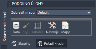

Hladiny v mapě se zobrazují ve stejném pořadí jako v pohledu pořadí kreslení v okně Správce zobrazení. Hladiny výše v seznamu se vykreslí před hladinami, které jsou níže.
Změna pořadí hladin
- V okně Správce zobrazení zkontrolujte, zda je vybrána možnost Pořadí kreslení.
- Proveďte jeden z následujících úkonů:
- Klikněte na hladinu, kterou chcete přesunout, a pak ji v seznamu přetáhněte nahoru nebo dolů.
- Klikněte pravým tlačítkem na hladinu a vyberte možnost Přesunout nahoru nebo Přesunout dolů.
Objekty výkresů z hladin výše v seznamu jsou zobrazeny nad objekty výkresů z hladin níže v seznamu.
Skrytí nebo zobrazení hladin
- V okně Správce zobrazení zaškrtněte políčko / zrušte zaškrtnutí políčka vedle názvu hladiny.
Skrytí nebo zobrazení stylů
- V okně Správce zobrazení zaškrtněte políčko / zrušte zaškrtnutí políčka vedle názvu stylu.
