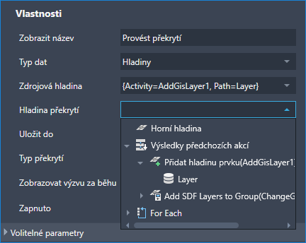

  6. Jestliže chcete svázat aktivitu s výstupem předchozí aktivity z editoru zadání, postupujte následujícím způsobem:
    • V dialogu pro zadání aktivity klikněte na šipku dolů vedle parametru, který chcete svázat.
    • Pod položkou Výsledky předchozích akcí klikněte na vlastnost, kterou chcete svázat.
      Chcete-li použít hladinu vytvořenou předchozí aktivitou, vyberte ji v seznamu v části Výsledky předchozích akcí.
