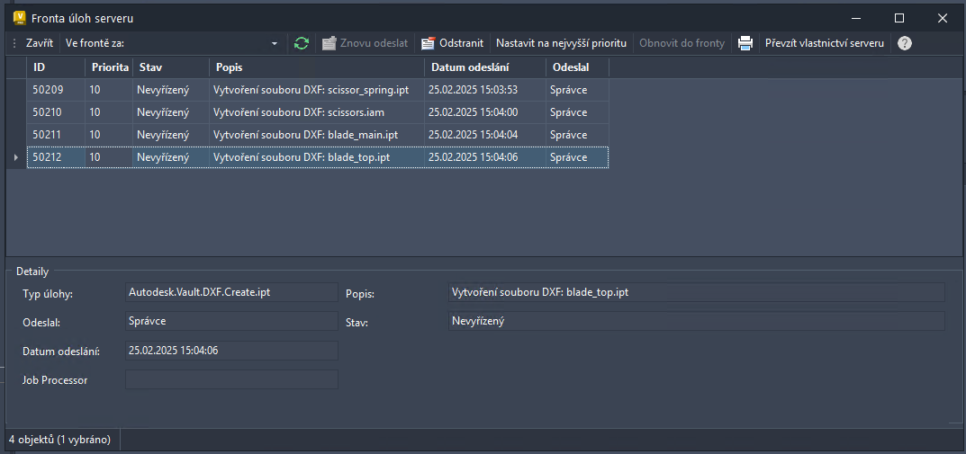

Dialog Fronta serveru úloh umožňuje správu úloh zařazených do fronty k publikování. V tomto dialogu lze ručně tisknout úlohy, znovu odeslat pozastavenou úlohu, zkontrolovat podrobnosti jednotlivých úloh a přizpůsobit zobrazení informací o frontě úloh.
Poznámka: Dialog Fronta serveru úloh je nemodální. To znamená, že můžete provádět další příkazy a akce, zatímco je otevřený. Podle potřeby jej můžete minimalizovat nebo přesunout pryč.

Typ úlohy
Typ úlohy, který byl odeslán ke zpracování. Úlohy vizualizace se zobrazují ve formátu Autodesk.Vault.DWF.Create, kde je přípona souboru.
Odeslal
Zobrazuje jméno uživatele, který úlohu odeslal do fronty.
Datum odeslání
Zobrazuje datum a čas, kdy byla úloha odeslána do fronty.
Job Processor
Zobrazuje název počítače, který převzal úlohu z fronty ke zpracování.
Pracovní skupina
Zobrazí pracovní skupinu, kde byla úloha vytvořena. Ve výchozím nastavení není vidět. Údaj přidáte prostřednictvím nabídky přizpůsobení sloupců. Viz části Přizpůsobení způsobu zobrazení informací ve frontě serveru úloh a Zobrazení informací o pracovní skupině ve frontě úloh.
Popis
Zobrazuje další informace o úloze ve frontě. V tomto poli je také zobrazeno Vytvoření DWF: název souboru.
Stav
Zobrazuje jeden z následujících stavů úlohy: Čeká, Zpracování nebo Chyba.
Výsledky
Zobrazuje informace (pouze) v případě, že úloha zobrazuje chybový stav.

Příkaz
Popis
Zavřít
Zavře dialog Fronta serveru úloh.
Ve frontě za
Filtruje seznam zobrazením prvních 1 000 úloh, které byly zařazeny do fronty po zadaném datu a čase.
Obnovit
Obnoví frontu.
Znovu odeslat
Znovu zpracuje úlohu, která zaznamenala chybu. Toto tlačítko je aktivní, pouze pokud byla úloha uvedena do chybového stavu.
Odebrat
Odstraní odeslanou úlohu z fronty.
Obnovit do fronty
Odebere rezervaci úlohy procesorem úloh.
Tisk
Vytiskne na výchozí tiskárnu mřížku aktuální fronty.
Převzít vlastnictví serveru
Zpracuje úlohy odeslané na daný server.
Když aplikace Vault Client odešle úlohu, dostane se tato úloha do fronty úloh a bude zpracovávána pouze těmi instancemi nástroje Job Processor, které jsou připojené k danému serveru. Aby se zabránilo přenosu souborů mezi více servery, nebude nástroj Job Processor zpracovávat úlohy odeslané na jiné servery.
Přejít do složky
Poznámka: Tato možnost se zobrazí, když kliknete pravým tlačítkem myši na konkrétní úlohu.
Slouží k vyhledání a zvýraznění souboru v úložišti.
Nastavit na nejvyšší prioritu
Poznámka: Tato možnost se zobrazí, když kliknete pravým tlačítkem myši na konkrétní úlohu. K provedení této akce je nutné mít přiřazenou roli Vyhrazení fronty úloh.
Zvýší úroveň vybrané úlohy pro další možné spuštění.
Příklad: Když je vybrána úloha s prioritou 10, klikněte na možnost „Nastavit na nejvyšší prioritu“. Priorita úlohy bude změněna na prioritu 1 a nástroj Procesor úloh ji okamžitě zpracuje.
