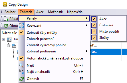

Nabídka Zobrazit
Panely
Vyberte, které panely chcete zobrazit v dialogu Copy Design.
Rozvržení
Přizpůsobte si vzhled hlavní mřížky. Můžete vybírat ze tří pohledů:
  • Stromové zobrazení: Zobrazí sestavu v uspořádané konfiguraci, která zobrazuje hierarchii sestavy a asociovaných souborů v procesu kopírování. To vám umožní porozumět vztahu všech souborů zahrnutých do procesu kopírování. Ve stromovém zobrazení jsou k dispozici následující operace: najít, najít a nahradit, upravit název souboru, upravit cestu k souboru, nastavit způsob číslování, nastavit akci kopírování a přetáhnout položky na panel Složka.
  • Zobrazení seznamu: Zobrazí všechny soubory asociované se souborem vybraným v procesu kopírování. V zobrazení seznamu jsou k dispozici následující operace: upravit název souboru, upravit cestu k souboru, nastavit schéma pojmenování, nastavit akci kopírování, filtrovat sloupce a seskupovat sloupce.
  • Zobrazení složky: Zobrazí cílovou složku, do které se po dokončení procesu kopírování umístí nové soubory. V zobrazení složky jsou k dispozici následující operace: najít, najít a nahradit, upravit název souboru, upravit cestu k souboru, nastavit akci kopírování a přetáhnout položky na panel Složka.

Zobrazit čáry mřížky
Výběrem této možnosti můžete vypnout nebo zapnout zobrazení čar v mřížce.
Zobrazit pásování
Výběrem této možnosti můžete vypnout nebo zapnout zobrazení barevných pásů v mřížce.

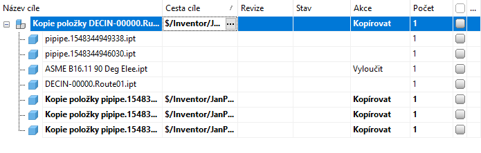

Zobrazit výkresový pohled
Ve výchozím nastavení je zkopírován vybraný model a všechny asociované výkresy. Když je aktivován výkresový pohled, režim pohledu zobrazuje všechny asociované výkresy a vy můžete konfigurovat operaci kopírování na základě výkresů.
Výkresy jsou nyní viditelné ve složce Dokumentace. Zobrazíte ji výběrem ve stromovém zobrazení.
Poznámka: Stav Automatické označuje, že se s výkresem připojeným k souboru provede stejná akce jako s asociovaným souborem. Pokud je například soubor označen ke kopírování, k asociovanému výkresu bude během události kopírování přiřazen stejný název a umístění pro uložení.
Zobrazit podřazené
Vyberte, zda chcete v pohledu kopírování zobrazit, nebo skrýt přílohy modelu a soubory knihoven.
Ve výchozím nastavení jsou pro kopírování všechny soubory knihoven a přílohy nastaveny. Můžete však také přiřadit různé akce kopírování k podřazeným souborům tak, že je zobrazíte v pohledu Kopírování návrhu.
V nabídce Zobrazit podřazené vyberte, které typy podřazených souborů se mají zobrazit, zaškrtnutím jednoho nebo obou následujících políček:

Automatická změna velikosti sloupce
Výběrem této možnosti lze zapnout nebo vypnout, zda se sloupce automaticky přizpůsobí velikosti dostupné oblasti pohledu.

Kopírovat vše
Výběrem položky Kopírovat vše označíte ke kopírování všechny soubory v hlavním pohledu.
Kopírovat uzly na nejvyšší úrovni
Pomocí jediného příkazu lze kopírovat více různých stromů návrhu. Výběrem položky Kopírovat uzly na nejvyšší úrovni označíte ke kopírování všechny komponenty nejvyšší úrovně.
Kopírovat
Tuto možnost vyberte, pokud chcete kopírovat soubory z hlavní mřížky. Podržením klávesy Ctrl vyberete více souborů.

Vyjmout
Nastaví u vybraných souborů akci Vyloučit. Tuto akci lze použít pouze u nadřazených souborů dokumentace. Pokud je nastavena u jiného souboru ve struktuře, bude daný soubor během operace kopírování znovu použit.
Soubory označené stavem Vyloučit se nezkopírují ani znovu nepoužijí.

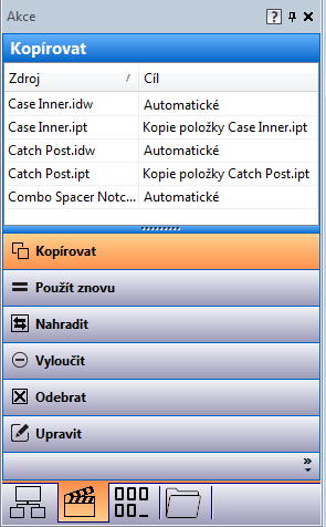

Akce
Panel Akce umožňuje zkontrolovat, které operace jsou přiřazeny k souborům v hlavním pohledu.
Po nakonfigurování souborů v hlavním pohledu můžete pomocí panelu Akce filtrovat soubory na základě operací, které jsou k nim přiřazeny. Přiřazené operace zahrnují kopírování, opětovné použití, nahrazení, vyloučení, odebrání či úpravu.
Poznámka: Operace akcí můžete nastavit také přetažením souborů z hlavní mřížky na tlačítka požadovaných operací na panelu Akce.
Další informace naleznete v části Panel Akce.
