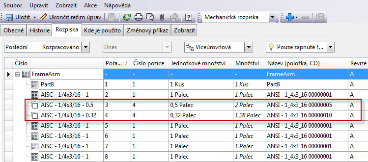

Seskupený řádek rozpisky je řádek obsahující více výskytů položky, která sdílí stejnou nadřazenou položku, ale má jednu nebo více vlastností řádku rozpisky s různými hodnotami. Může se jednat o vlastnosti řádku rozpisky Délka, Množství či Popis, ale také o jiné vlastnosti.
Seskupený řádek rozpisky je v rozpisce označen ikonou seskupení

Nastavení zapnutí či vypnutí řádků skupiny je při zrušení sloučení zachováno. Pokud je například seskupený řádek rozpisky nastaven jako vypnutý a seskupení je rozděleno, všechny řádky rozpisky jsou uvedeny jednotlivě a zachovají si nastavení vypnutého zobrazení.
Když jsou řádky rozpisky seskupeny, v rozpisce se zobrazí pouze jeden řádek. Pokud není určeno jinak, zobrazené hodnoty představují vlastnosti primárního řádku rozpisky.
Detaily
Primární řádek rozpisky je řádek s ID detailu. Pokud žádný řádek ve skupině nemá ID detailu, jako primární řádek je vybrán jiný řádek.
Číslo pozice – Určuje umístění skupiny. Pokud řádky nejsou seskupené, tato hodnota se použije u všech řádků.
Pořadí řádků – Určuje pořadí řádků skupiny. Pokud řádky nejsou seskupené, tato hodnota se použije u všech řádků.
Jednotkové množství – Pokud všechny položky ve skupině řádků rozpisky sdílí stejný typ měrné jednotky, ale skutečné jednotky se liší, v poli Jednotkové množství se zobrazí hodnota primárního řádku.
Množství položky – Hodnota Množství položky reprezentuje množství položek ve skupině.
Množství – Hodnota Množství je součet všech množství ve skupině.
