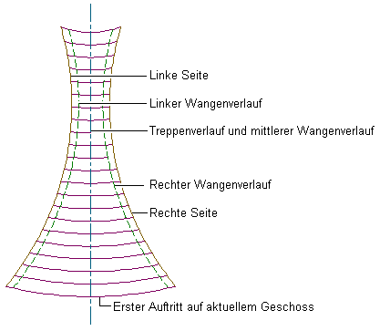

Erstellen Sie die Liniengrafik für Ihre benutzerdefinierte Treppe unter Verwendung von Linien, dünnen Polylinien oder Bogensegmenten. Alle Auftrittslinien müssen die Seiten der Treppe schneiden. Die zur Darstellung der Wangenverläufe verwendeten Grafiken müssen durchgängig über den gesamten Treppenverlauf fortgesetzt werden.
Liniengrafik für benutzerdefinierte Treppen kann folgende Komponenten darstellen:

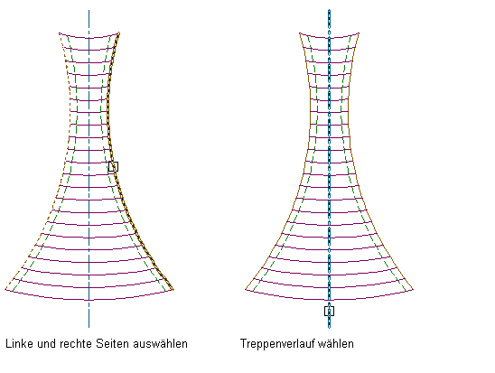

  4. Wählen Sie die Liniengrafiken aus, die die linke und rechte Seite der benutzerdefinierten Treppe darstellen.
    Nur Linien, dünne Polylinien oder Bogensegmente, die alle Auftritte schneiden, können als Treppenseiten verwendet werden.
  5. Wählen Sie die Liniengrafik aus, die den Treppenlauf darstellt, oder drücken Sie die EINGABETASTE, um ihn automatisch erzeugen zu lassen.
    Nur ein- oder mehrsegmentige dünne Polylinien oder Bogensegmente, die alle Auftritte schneiden, können für den Treppenlauf ausgewählt werden.

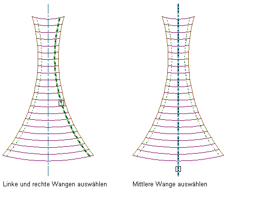

  6. Wählen Sie die Liniengrafik aus, die die linke, rechte und mittlere Treppenwange darstellt, oder drücken Sie die EINGABETASTE, um sie automatisch erstellen zu lassen.

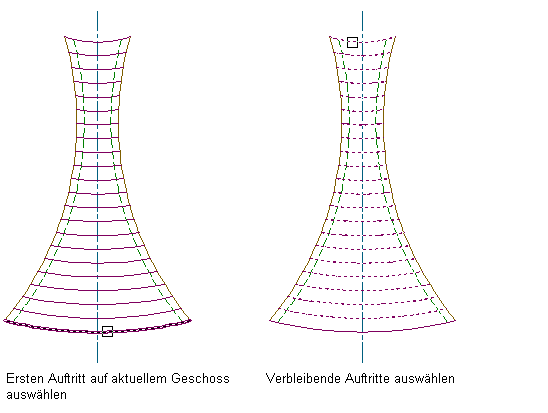

  7. Wählen Sie die Liniengrafik aus, die den ersten Auftritt auf der aktuellen Ebene darstellt.
    Nur Linien, dünne Polylinien oder Bogensegmente, die die Treppenseiten schneiden, können als Treppenauftritte ausgewählt werden.
  8. Wählen Sie die restlichen Auftritte aus.
