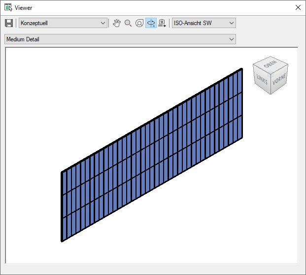

Im Objekt-Viewer können Sie eine Vorschau der Objekte in der Zeichnung mit verschiedenen visuellen Stilen, Ansichtsrichtungen und Darstellungskonfigurationen anzeigen, ohne die Darstellung des Zeichnungsbereichs zu ändern.
Der Objekt-Viewer kann an verschiedenen Positionen in der Software aufgerufen werden. Abhängig von der Position des Objekt-Viewers werden unterschiedliche Ansichts- und Navigationsoptionen angezeigt. Wenn Sie den Objekt-Viewer beispielsweise verwenden, um eine Vorschau für ein Objekt im Zeichnungsbereich anzuzeigen, wird ein Kompass sichtbar. Wenn Sie den Objekt-Viewer verwenden, um eine Vorschau für einen Stil im Stil-Manager anzuzeigen, wird der Kompass nicht angezeigt, da der Stil kein Objekt ist, das sich im WKS oder BKS befindet.

Anzeigen einer Vorschau für Objekte im Zeichnungsbereich
Sie können eines oder mehrere Objekte im Zeichnungsbereich auswählen und dann eine Vorschau im Objekt-Viewer anzeigen.
  1. Wählen Sie im Zeichnungsbereich die Objekte aus, für die Sie eine Vorschau anzeigen möchten.
  2. Klicken Sie auf Registerkarte <Objekt>Gruppe AllgemeinObjekt-Viewer. Finden
Sie können weitere Objekte zur Vorschau hinzufügen, ohne den Objekt-Viewer zu schließen. Der Objekt-Viewer kann immer nur mit jeweils einer Zeichnung verknüpft werden. Objekte aus einer anderen Zeichnung können erst hinzugefügt werden, nachdem der Objekt-Viewer oder die derzeit mit ihm verknüpfte Zeichnung geschlossen wurden.
  1. Wenn der Objekt-Viewer bereits geöffnet ist und vorhandene Objekte in der Vorschau angezeigt werden, wählen Sie im Zeichenbereich die neuen Objekte aus, die Sie zur aktuellen Vorschau hinzufügen möchten.

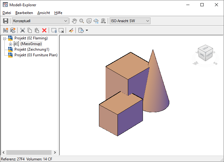

Anzeigen der Vorschau eines Massenmodells im Modell-Explorer
Der Modell-Explorer ist ein Fenster, in dem Sie Massenelemente und Massengruppen erstellen, anzeigen und ändern können. Im Modell-Explorer können Sie mithilfe des Objekt-Viewers eine Vorschau anzeigen, wenn Sie eine Massenelement- oder Massengruppen-Operation durchführen möchten.
  1. Wählen Sie eine Massengruppe.
  2. Klicken Sie auf Registerkarte MassengruppeGruppe ÄndernModell-Explorer anzeigen. Finden

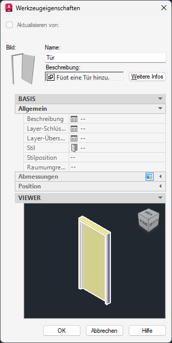

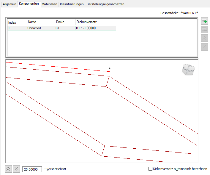

In eine Reihe von Dialogfeldern wurden Objekt-Viewers eingebettet, damit Sie eine Vorschau für Stil-, Definitions- oder Werkzeugkomponenten anzeigen können. Die folgenden Abbildungen zeigen Beispiele für eingebettete Objekt-Viewers.
Eingebetteter Objekt-Viewer auf der Registerkarte für Dachelementstile
Eingebetteter Objekt-Viewer im Dialogfeld Werkzeugeigenschaften
