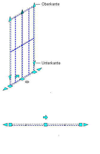

Fensterbemaßungsgriffe in Draufsicht und Modellansicht
Je nach Objekttyp stehen verschiedene Griffe zur Verfügung. Beispielsweise haben eine Wand oder ein freistehendes Geländer einen Richtungsgriff (Pfeil), um die Richtung des Objekts zu ändern. Ein an einer Stufe oder einem Tragwerk angebrachtes Geländer weist keinen Richtungsgriff auf.
Weiterhin können Objekte auch je nach aktueller Ansicht verschiedene Griffe aufweisen. Beispielsweise hat ein Unterzug einen zusätzlichen Drehungsgriff in Modellansichten, der in der Draufsicht nicht sichtbar ist. Da es sich beim Drehen eines Unterzugs um einen 3D-Vorgang handelt, können Sie diesen nur in der ISO-Ansicht durchführen; es wäre nicht sinnvoll, diesen Drehgriff in Draufsichten darzustellen. Gleichermaßen sind Ober- und Unterkantengriffe nur in 3D-Ansichten sinnvoll, weshalb sie nur in Modellansichten angezeigt werden.
Fassadengriffe in Draufsicht und Modellansicht
