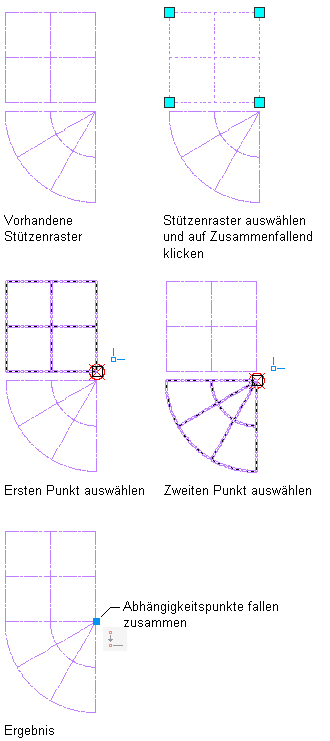

Arbeiten mit der Abhängigkeit Zusammenfallend
    Die Abhängigkeit Zusammenfallend erstellt eine zusammenfallende Abhängigkeit für zwei Punkte. Die abhängigen Punkte können direkt auf einem AEC-Objekt oder der Erweiterung eines AEC-Objekts liegen. Die Abhängigkeit Zusammenfallend funktioniert auch zwischen den entsprechenden AEC-Objekten und AutoCAD-Objekten, wie z. B. einem Wandsegment und einer Linie.
    Verwenden Sie eine Abhängigkeit Zusammenfallend zum Verankern von zwei Stützenrastern.
  1. Wählen Sie ein Stützenraster.
  2. Klicken Sie auf Registerkarte StützenrasterGruppe ParametrischZusammenfallend .
  3. Wählen Sie einen Eckpunkt auf dem ersten Stützenraster für die Erstellung der Abhängigkeit.
    Der ausgewählte Punkt wird durch einen roten Kreis und ein X in der Mitte angezeigt.
  4. Wählen Sie den entsprechenden Eckpunkt auf dem zweiten Stützenraster für die Erstellung der Abhängigkeit.
    Wenn Sie ein Stützenraster verschieben, wird das andere ebenfalls verschoben. Sie können auch eines der Stützenraster um den Abhängigkeitspunkt Zusammenfallend drehen. Um für beide Raster die Abhängigkeit vollständig zu erstellen, fügen Sie eine weitere Abhängigkeit Zusammenfallend zur anderen Stützenrasterecke hinzu.

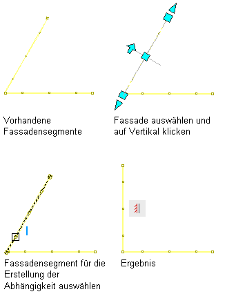

Arbeiten mit der Abhängigkeit Vertikal
    Durch die Abhängigkeit Vertikal werden Linien oder Punktpaare auf AEC-Objekten parallel zur Y-Achse des aktuellen BKS gesetzt. Wenn Sie zwei Punkte für die Erstellung der vertikalen Abhängigkeit angeben, wird der zweite Punkt vertikal zum ersten Punkt erstellt.
    Verwenden Sie die Abhängigkeit Vertikal, um ein Fassadensegment vertikal erneut auszurichten.
  1. Wählen Sie das Fassadensegment aus.
  2. Klicken Sie auf Registerkarte FassadeGruppe ParametrischVertikal.
  3. Geben Sie einen Punkt auf dem Fassadensegment nahe dem Ende ein, das fixiert bleiben soll.
    Das Ende des Fassadensegments, das dem angegebenen Punkt am nächsten liegt, wird der Drehpunkt.

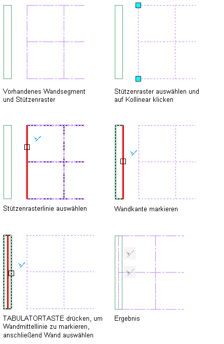

Arbeiten mit der Abhängigkeit Kollinear
    Durch die Abhängigkeit Kollinear wird ein AEC-Objekt an einem anderen ausgerichtet. Das zweite ausgewählte AEC-Objekt wird kollinear am ersten ausgewählten AEC-Objekt angeordnet. Sie können gegebenenfalls Kanten oder Mittellinien von AEC-Objekten ausrichten. Die Abhängigkeit Kollinear funktioniert auch zwischen den entsprechenden AEC-Objekten und AutoCAD-Objekten, wie z. B. ein Stützenraster und eine Linie.
    Verwenden Sie die Abhängigkeit Kollinear, um die Mittellinie einer Wand an einer Stützenrasterlinie auszurichten.
  1. Wählen Sie das Stützenraster.
  2. Klicken Sie auf Registerkarte StützenrasterGruppe ParametrischKollinear.
  3. Halten Sie den Mauszeiger über die Stützenrasterlinie.
    Die Rasterlinie wird durch eine rote Linie markiert.
  4. Wählen Sie die rote Linie.
  5. Halten Sie den Mauszeiger über die Kante des Wandsegments.
    Die Wandsegmentkante wird durch eine rote Linie markiert.
  6. Drücken Sie die TABULATORTASTE, um die Wandmittellinie zu markieren.
    Die Mittellinie des Wandsegments wird durch eine rote Linie markiert.
  7. Wählen Sie das Wandsegment aus.

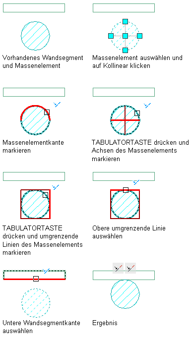

    Verwenden Sie die Abhängigkeit Kollinear, um die Kante eines Massenelements an der Kante eines Wandsegments auszurichten.
  1. Wählen Sie das Massenelement.
  2. Klicken Sie auf Registerkarte MassenelementGruppe ParametrischKollinear.
  3. Halten Sie den Mauszeiger über die Kante des Massenelements.
    Die obere Kante des Massenelements wird durch eine rote Linie markiert.
  4. Drücken Sie die TABULATORTASTE, um die X- und Y-Achse des Massenelements zu markieren.
    Die X-Achse wird durch eine rote Linie markiert.
  5. Drücken Sie die TABULATORTASTE, um den Umgrenzungsrahmen des Massenelements zu markieren.
    Die rechte Begrenzungsrahmenlinie wird durch eine rote Linie markiert.
  6. Wählen Sie die obere Begrenzungsrahmenlinie des Massenelements.
  7. Wählen Sie die untere Kante des Wandsegments.

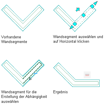

    Durch die Abhängigkeit Horizontal werden Linien oder Punktpaare auf AEC-Objekten parallel zur X-Achse de aktuellen BKS gesetzt. Wenn Sie zwei Punkte für die Erstellung der horizontalen Abhängigkeit angeben, wird der zweite Punkt horizontal zum ersten Punkt erstellt.
    Verwenden Sie eine Abhängigkeit Horizontal, um ein Wandsegment horizontal erneut auszurichten.
  1. Wählen Sie das Wandsegment aus.
  2. Klicken Sie auf Registerkarte WandGruppe ParametrischHorizontal.
  3. Geben Sie einen Punkt auf dem Wandsegment nahe dem Ende ein, das fixiert bleiben soll.
    Das Ende des Wandsegments, das dem angegebenen Punkt am nächsten ist, wird der Drehpunkt.

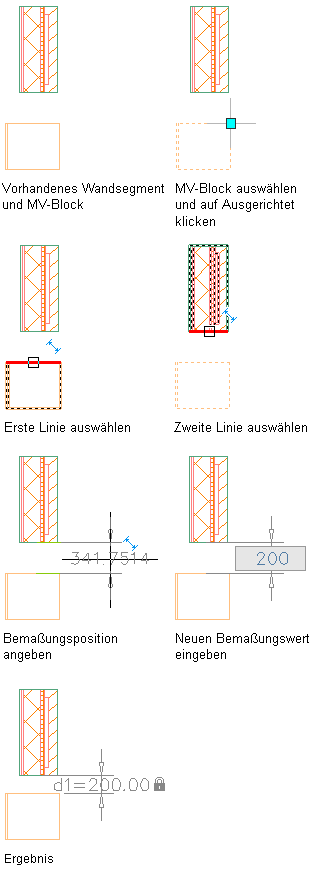

Arbeiten mit Abhängigkeit Ausgerichtet
    Die Abhängigkeit Ausgerichtet hält den Abstand zwischen zwei parallelen Elementen auf zwei verschiedenen AEC-Objekten bei.
    Verwenden Sie eine Abhängigkeit Ausgerichtet, um einen bestimmten Abstand zwischen einem Wandsegment und MV-Block beizubehalten.
  1. Wählen Sie den MV-Block.
  2. Klicken Sie auf Registerkarte MV-BlockGruppe ParametrischAusgerichtet.
  3. Wählen Sie die Kante des MV-Blocks.
  4. Wählen Sie die Kante des Wandsegments.
  5. Geben Sie die Bemaßungsposition an.
  6. Geben Sie einen neuen Bemaßungswert ein.
    Wenn Sie ein AEC-Objekt verschieben, bleibt der angegebene Abstand zwischen ihnen erhalten.

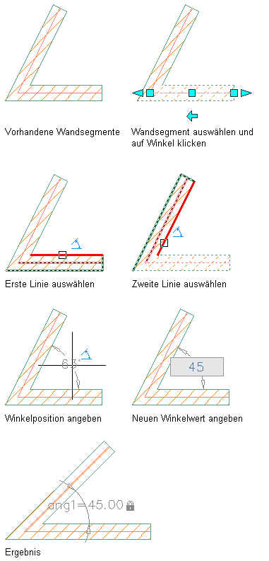

Arbeiten mit Winkelabhängigkeit
    Die Abhängigkeit Winkel hält einen bestimmten Winkel zwischen zwei AEC-Objekten bei. Die Abhängigkeit Winkel funktioniert auch zwischen den entsprechenden AEC-Objekten und AutoCAD-Objekten, wie z. B. einem Wandsegment und einer Linie.
    Verwenden Sie eine Winkelabhängigkeit, um einen Winkel zwischen zwei verbundenen Wandsegmenten beizubehalten.
  2. Klicken Sie auf Registerkarte WandGruppe ParametrischWinkel.
  3. Wählen Sie die erste Wandsegmentkante als Winkelbasislinie.
  4. Wählen Sie die zweite Wandsegmentkante für die Erstellung der Abhängigkeit.
  5. Geben Sie eine Winkelposition an.
  6. Geben Sie einen neuen Winkelwert ein.
    Wenn Sie eines der beiden AEC-Objekte verschieben, bleibt der angegebene Winkel zwischen ihnen erhalten.

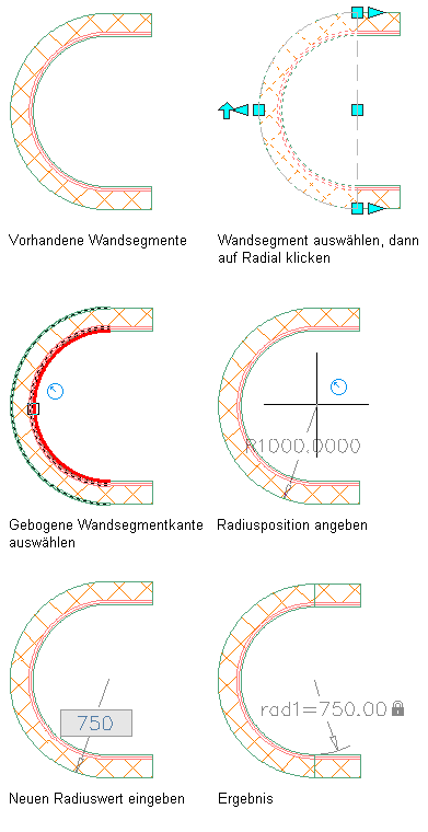

Arbeiten mit radialer Abhängigkeit
    Die Abhängigkeit Radial hält einen bestimmten Radius eines AEC-Objekts bei. Die Abhängigkeit Radial funktioniert auch zwischen entsprechenden AEC-Objekten und AutoCAD-Objekten, wie z. B. einem Wandsegment und einer Linie.
    Verwenden Sie eine radiale Abhängigkeit, um den Radius eines gebogenen Wandsegments beizubehalten.
  1. Wählen Sie das gebogene Wandsegment aus.
  2. Klicken Sie auf Registerkarte WandGruppe ParametrischRadial.
  3. Wählen Sie die gebogene Wandsegmentkante.
  4. Geben Sie die Radiusposition an.
  5. Geben Sie einen neuen Radiuswert ein.
