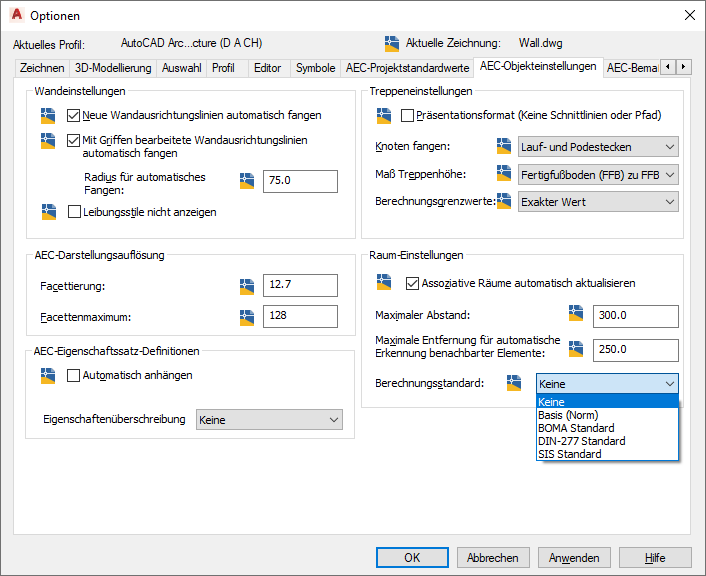

  5. Wenn die neue Klasse richtig in Ihrer Quelldatei erstellt wurde, können Sie mit der Implementierung einiger Methoden beginnen, die die Basisklasse AecSpaceOffsetStandard aufweist und die von AutoCAD Architecture 2027-Toolset aufgerufen werden.
  6. Fügen Sie der Methode AecSpaceOffsetStandard.SetName(string name) einen Aufruf hinzu.
    Die Methode AecSpaceOffsetStandard.SetName() ist in der Basisklasse implementiert und kann nicht überschrieben werden. Sie muss zur Registrierung eines Namens für den Standard im Konstruktor der Klasse aufgerufen werden. Es handelt sich dabei um den Namen, der in der Liste der verfügbaren Flächenberechnungsstandards in AutoCAD Architecture 2027-Toolset angezeigt wird.
  7. Fügen Sie den Aufruf der Methode SetName() dem Konstruktor Ihrer Klasse hinzu.
    Das folgende Beispiel zeigt den Aufruf für das Beispielprojekt AecSpaceOffsetStandardSample, das sich selbst in der Software als Basis-Flächenberechnungsstandard registriert.

  10. (Optional) AecSpaceOffsetStandard bietet eine andere virtuelle Methode, die Ihr eigener Standard implementieren kann: AecSpaceOffsetStandard.InitCurrentDatabase(). Da dies keine abstrakte Methode der Basisklasse ist, ist die Implementierung anders als bei der Methode InitRules() optional und nicht obligatorisch. Sie kann von einem Flächenberechnungsstandard verwendet werden, um die aktuelle Zeichnung mit den zusätzlichen Daten zu initialisieren, die die Regeln möglicherweise erfordern, beispielsweise Klassifizierungsdefinitionen oder Zonenstile. Wenn sie implementiert wird, ruft AutoCAD Architecture 2027-Toolset diese Implementierung jedes Mal auf, wenn der Standard einer Zeichnung zugewiesen wird.
