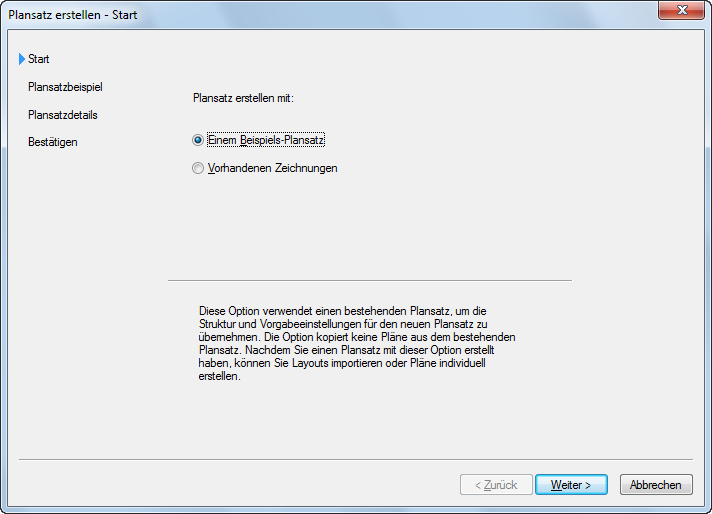

    Der Assistent zur Erstellung von Plansätzen wird geöffnet. Der Assistent unterstützt Sie bei der Erstellung einer neuen Plansatzvorlage.
  3. Wählen Sie im Dialogfeld Plansatz erstellen - Start unter Plansatz erstellen mit die Option Einem Beispiels-Plansatz aus, und klicken Sie auf Weiter.

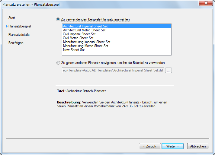

  4. Wählen Sie im Dialogfeld Plansatz erstellen - Plansatzbeispiel einen Beispiels-Plansatz aus:
    Was möchten Sie tun... Aktion…
    Verwenden eines Beispiels-Plansatzes aus der Liste Klicken Sie auf Zu verwendenden Beispiels-Plansatz auswählen, wählen Sie einen Plansatz aus der Liste, und klicken Sie auf Weiter.
    Verwenden eines nicht in der Liste aufgeführten Plansatzes Klicken Sie auf Zu einem anderen Plansatz navigieren, um ihn als Beispiel zu verwenden, und dann auf . Wählen Sie im Dialogfeld Plansatz suchen eine Plansatzdatei (DST) aus, klicken Sie auf Öffnen und dann auf Weiter.

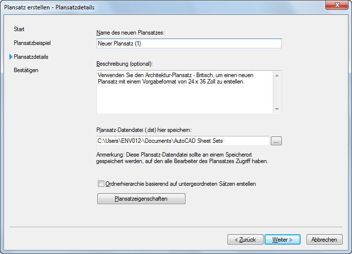

  5. Geben Sie im Dialogfeld Plansatz erstellen - Plansatzdetails einen Namen für die neue Plansatzvorlage ein.
  6. Geben Sie eine Beschreibung für die neue Plansatzvorlage an.
  7. Wählen Sie den Speicherort für die neue Plansatzvorlage.
    Anmerkung: Der Speicherort einer Plansatzvorlage (DST-Datei) bestimmt nicht den Speicherort der Projektplansätze, die mit dieser Vorlage erstellt werden. Projektplansätze werden immer im Stammordner des jeweiligen Projekts gespeichert.

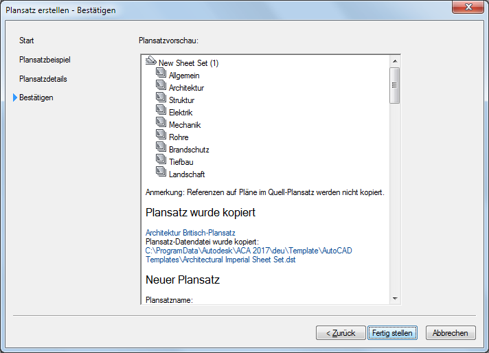

    Das Dialogfeld Plansatz erstellen - Bestätigen wird angezeigt.
  18. Vergewissern Sie sich, dass alle Einstellungen für den neuen Plansatz korrekt sind:
    Ändern der Einstellungen Klicken Sie auf Zurück.
    Erstellen der Plansatzvorlage abschließen Klicken Sie auf Fertig stellen.
