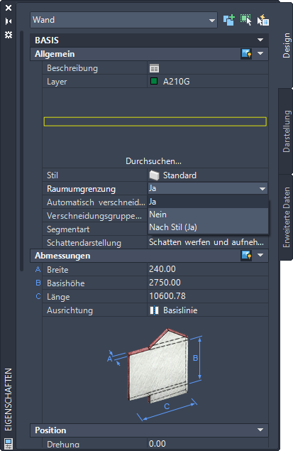

  1. Wählen Sie das Objekt aus, für das Sie die Raumumgrenzungseigenschaft festlegen möchten, und doppelklicken Sie.
  2. Zeigen Sie in der Eigenschaftenpalette die Einstellung Raumumgrenzung wie folgt an:

    Architektonische Objekte: Erweitern Sie die Kategorie Allgemein.
    Liniengrafikobjekte: Erweitern Sie die Kategorie Erweitert.

  3. Wählen Sie für die Raumumgrenzung eine der folgenden Optionen aus:
    • Nach Stil (Ja/Nein): Dieses Objekt verwendet die im Objektstil festgelegte Einstellung für die Raumumgrenzungseigenschaft. Dies ist die Standardeinstellung für Objekte mit Stilen.
    • Ja: dieses Objekt kann als Umgrenzung assoziativer Räume verwendet werden.
    • Nein: dieses Objekt kann nicht als Umgrenzung assoziativer Räume verwendet werden.
