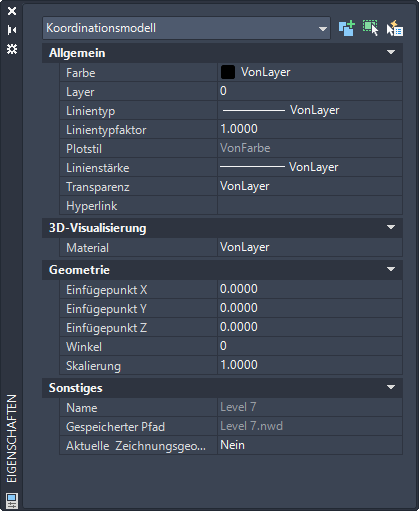

Ändern der Eigenschaften eines angehängten Koordinationsmodells
  1. Um die Palette Eigenschaften anzuzeigen, doppelklicken Sie auf das Koordinationsmodell oder den Begrenzungsrahmen um das Modell.
  2. Führen Sie in der Palette Eigenschaften einen der folgenden Schritte aus:
    • Ändern Sie den Einfügepunkt durch Eingabe neuer Werte für X, Y und Z.
    • Passen Sie die Drehung an, indem Sie einen neuen Wert eingeben.
    • Passen Sie die Skalierung an, indem Sie einen neuen Wert eingeben.
    • Legen Sie die Option zur Anzeige aktueller Zeichnungsgeometrie auf Ja oder Nein fest.
Das Koordinationsmodell wird in Echtzeit aktualisiert, während Sie die Einstellungen in der Palette Eigenschaften ändern.
