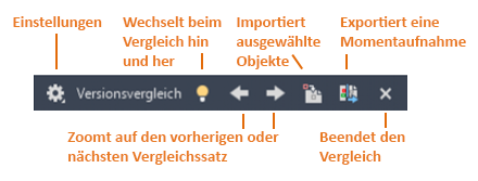

Der Werkzeugkasten Versionsvergleich unterstützt Sie bei der Ausführung einer Reihe von Funktionen:

  1. Klicken Sie im Werkzeugkasten Versionsvergleich auf Einstellungen.
  2. Klicken Sie in der Gruppe Einstellungen auf die Steuerelemente, die Sie ändern möchten.

Klicken Sie auf Ein oder Aus, um die Vergleichsergebnisse vorübergehend auszublenden, wenn Sie in der aktuellen Zeichnung arbeiten.
Wechseln zwischen Änderungssätzen
Klicken Sie auf die Nach-rechts- und Nach-links-Pfeile, um in den nächsten oder vorigen Änderungssatz zu zoomen.

  1. Klicken Sie auf Objekte importieren, um ausgewählte Objekte aus der verglichenen Zeichnung in die aktuelle Zeichnung zu importieren.
  2. Wählen Sie die Objekte in der Vergleichszeichnung aus, die Sie in die aktuelle Zeichnung kopieren möchten, und drücken Sie die EINGABETASTE. Es können nur die Objekte, die nicht in der aktuellen Zeichnung vorhanden sind, importiert werden.

  1. Klicken Sie auf Momentaufnahme exportieren, um die zwei Vergleichszeichnungen in einer neuen Momentaufnahme-Zeichnungsdatei für weitere Überprüfungen zu kombinieren.

Klicken Sie auf Vergleich beenden, um den Vergleich zu beenden und den Werkzeugkasten Versionsvergleich zu schließen.
