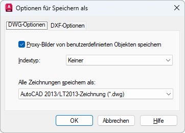

Klicken Sie im Dialogfeld Zeichnung speichern unter auf Extras
Optionen.
Wählen Sie im Dialogfeld Optionen für Speichern als unter Indextyp die Option Layer, Raum oder Layer & Raum, und klicken Sie auf OK.
Anmerkung:
Wenn Sie eine teilweise geöffnete Zeichnung speichern, die noch keine Layer- und Raumindizes enthält, ist diese Option deaktiviert.
