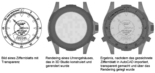

So ändern Sie nur die Transparenz eines zweifarbigen Bildes
Wählen Sie das Bild aus, das Sie verändern möchten.
Klicken Sie auf
Kontextabhängige Registerkarte Bild
Gruppe Optionen
Hintergrundtransparenz
Der Hintergrund des ausgewählten Bilds wechselt zwischen einem von zwei Zuständen: transparent oder undurchsichtig.
