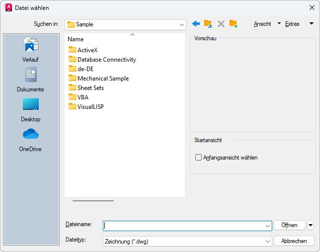

Standarddialogfeld zur Dateiauswahl
Mehrere Befehle öffnen Standarddialogfelder zur Dateiauswahl, in denen Sie lokale Laufwerke und Netzwerklaufwerke, FTP-Adressen und Webordner nach Dateien durchsuchen können. Im folgenden finden Sie eine Liste der in diesen Dialogfeldern verfügbaren Optionen. Möglicherweise weicht das Aussehen der Dialogfelder leicht von dieser Darstellung ab.

Die folgenden Optionen sind verfügbar:
Liste der Speicherorte
Bietet schnellen Zugriff auf vordefinierte Speicherorte, einschließlich derer von Cloud-Speicheranbietern. Sie können die Symbole in der Liste der Speicherorte anders anordnen, indem Sie sie an eine neue Position ziehen. Um eine neue Verknüpfung zu den Speicherorten hinzuzufügen, ziehen Sie einen Ordner in die Liste der Speicherorte. Klicken Sie mit der rechten Maustaste auf einen Ordner, den Sie entfernen möchten, und wählen Sie im Menü den Befehl Entfernen.
Änderungen an Speicherorten wirken sich auf alle Standarddialogfelder zur Dateiauswahl aus.

Suchen in/Speichern in
Zeigt das aktuelle Verzeichnis bzw. Laufwerk an. Klicken Sie auf den Pfeil, um eine Hierarchie des Ordnerpfades anzuzeigen und in der Pfadstruktur nach oben zu navigieren bzw. zu anderen Laufwerken, Netzwerkverbindungen, FTP-Verzeichnissen oder Webordnern zu wechseln (je nach der Version Ihres Betriebssystems entweder Webordner oder Meine Netzlaufwerke). Webordner können im Datei-Explorer erstellt werden. Fragen Sie Ihren Systemadministrator, oder lesen Sie in der Windows-Hilfe die Themen zu Webordnern. Mit der Systemvariablen REMEMBERFOLDERS können Sie prüfen, ob in jedem Standarddialogfeld zur Dateiauswahl die zuletzt verwendeten Pfade während der Sitzungen gespeichert werden.

Dateiname
Zeigt den Namen der Datei an, die Sie in der Dateiliste ausgewählt haben. Wenn Sie mehrere Dateien auswählen, werden die einzelnen Dateinamen in Anführungszeichen angezeigt. Wenn Sie mehrere Dateinamen eingeben möchten, setzen Sie die einzelnen Namen jeweils in Anführungszeichen. Mit Platzhaltern können Sie die Dateien filtern, die in der Dateiliste angezeigt werden sollen. Informationen zur Verwendung der Platzhaltersuche finden Sie unter Platzhalterzeichen – Referenz.
Dateityp
Beim Speichern wird im Feld Dateityp das Dateiformat angegeben, mit dem die Datei gespeichert wird.
Anfangsansicht wählen
Zeigt die ausgewählte Modellbereichsansicht beim Öffnen der Zeichnung an, wenn die Zeichnung mehrere benannte Ansichten enthält.
Miniaturansichten von Plan und Ansicht jetzt aktualisieren
Entspricht der aktuellen Einstellung für die Systemvariable UPDATETHUMBNAIL. Diese Option ändert nicht die aktuelle Einstellung für UPDATETHUMBNAIL, sie überschreibt diese nur temporär.
Öffnen/Speichern
Je nach der Art des Dialogfelds zur Dateiauswahl wird die ausgewählte Datei geöffnet oder gespeichert bzw. der Pfad des ausgewählten Ordners im vorherigen Dialogfeld eingegeben. Bestimmte Dialogfelder zur Dateiauswahl können zusätzliche Optionen enthalten, die Sie durch Klicken auf die Pfeiltaste neben der Schaltfläche Öffnen aufrufen können.
