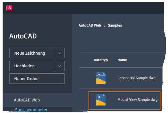

  3. Wählen Sie auf der Hauptseite die Zeichnungsdatei, die Sie öffnen möchten.

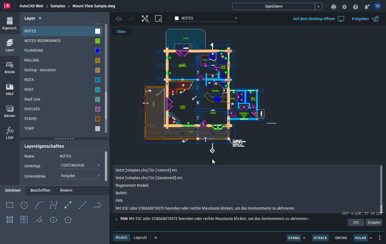

  4. Nachdem die Datei geöffnet wurde, können Sie die Ansicht der Zeichnung mithilfe der folgenden Funktionen ändern:
    • Ziehen, um die aktuelle Ansicht zu schwenken
    • Mausrad verwenden, um zu vergrößern oder verkleinern

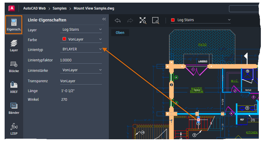

  5. Klicken Sie auf der linken Seite auf die Registerkarte Eigenschaften, und wählen Sie dann ein Objekt in der Zeichnung aus, um die Eigenschaften des entsprechenden Objekts anzuzeigen und zu bearbeiten.

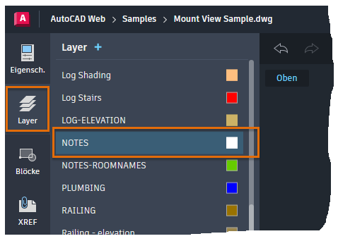

  6. Klicken Sie auf die Registerkarte Layer, und wählen Sie einen Layer, den sie als aktuell festlegen möchten.

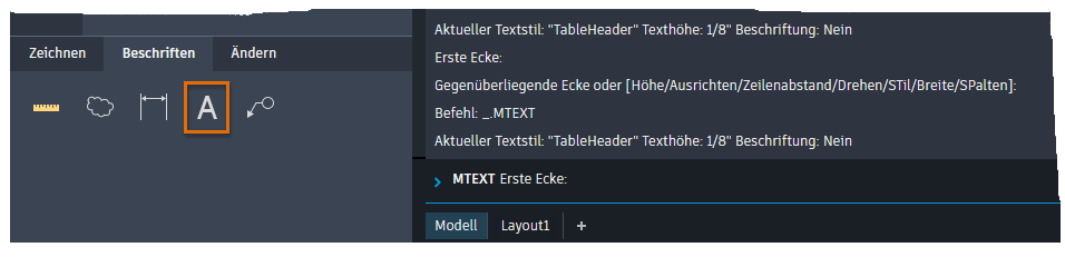

  7. Klicken Sie auf ein Werkzeug in der Multifunktionsleiste, und befolgen Sie die angezeigten Eingabeaufforderungen in der Befehlszeile.
  8. Klicken Sie ggf. oben rechts auf Speichern, um die Änderungen zu speichern.

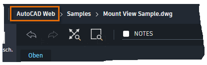

  9. Schließen Sie die Zeichnung, indem Sie am oberen Rand auf Start klicken.

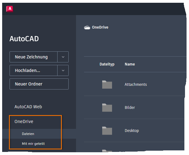

Hinzufügen eines Cloud-Speicheranbieters zur AutoCAD-Web-App
  1. Melden Sie sich bei der AutoCAD-Web-App an.

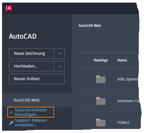

  2. Klicken Sie auf der Hauptseite auf Speicheranbieter hinzufügen.
  3. Klicken Sie in der Liste der unterstützten Quellen neben Ihrem Cloud-Speicheranbieter auf Hinzufügen.
  4. Folgen Sie den Bildschirmanweisungen, und melden Sie sich mit den Anmeldedaten für Ihr Konto an.

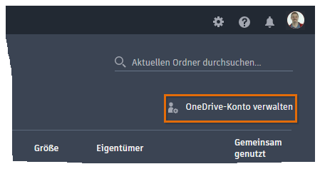

Anmerkung: Um die Verbindung zu einem Cloud-Speicheranbieter zu trennen, wählen Sie den Cloud-Speicheranbieter auf der linken Seite aus. Klicken Sie dann auf die Schaltfläche Konto bearbeiten auf der rechten Seite und anschließend auf Verbindung trennen.
