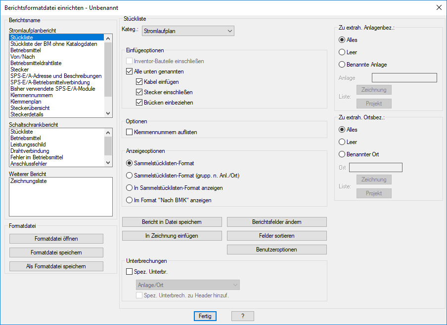

Berichtsformatdatei einrichten (Dialogfeld)
Erstellt oder bearbeitet eine Formatdatei (.set) für einen Bericht. Eine Formatdatei definiert die Felder, die in den Bericht aufgenommen werden sollen, die Reihenfolge der Felder, die Tabellenoptionen und vieles mehr.

Die folgenden Optionen werden angezeigt:
Anmerkung: Die Optionen variieren je nach dem ausgewählten Berichtsnamen.
Berichtsname
Gibt an, welcher Bericht ausgeführt werden soll.

Kategorie
Vorgabemäßig extrahiert der Bericht Stromlaufplan-Betriebsmittel. Wählen Sie eine andere Kategorie, um den Bericht für einpolige, einpolige Busverzweigungs-, Hydraulik-, Pneumatik-, P&ID-, oder benutzerdefinierte Betriebsmittel auszuführen. Diese Betriebsmittel sind jeweils durch einen eindeutigen WDTYP-Attributwert gekennzeichnet.

Bericht in Datei speichern
Öffnet ein Dialogfeld, in dem Sie die Einstellungen festlegen können, die verwendet werden, wenn Sie einen Bericht in einer Datei speichern. Folgende Einstellungen sind verfügbar:
  • Dateitypen
  • Option zum Festlegen, ob Titelzeilen, Zeit, Datum, Spaltenbeschriftungen usw. berücksichtigt werden sollen
  • Option zum Festlegen, ob bei einem Bericht mit mehreren Abschnitten nur die berücksichtigten Zeilen im ersten Abschnitt angezeigt werden sollen
Berichtsfelder ändern
Öffnet ein Dialogfeld, in dem Sie folgende Schritte ausführen können:
  • Felder, die in den Bericht aufgenommen werden sollen, aus einer Liste verfügbarer Felder auswählen
  • Feldreihenfolge festlegen
  • Spaltenbeschriftungen definieren
  • Feldausrichtung definieren
In Zeichnung einfügen
Öffnet ein Dialogfeld, in dem Sie die Einstellungen festlegen können, die verwendet werden, wenn Sie den Bericht als Tabelle einfügen. Folgende Einstellungen sind verfügbar:
  • Tabellenstil
  • Spaltenbreite
  • Titel
  • Layer
  • Abschnittsdefinition und -platzierung
Felder sortieren
Öffnet ein Dialogfeld, in dem Sie die Felder auswählen können, die zum Sortieren der Berichtsdaten verwendet werden sollen.
Benutzeroptionen
Öffnet ein Dialogfeld, in dem Sie angeben können, welche benutzerdefinierten Optionen ausgeführt werden sollen, wenn der Bericht erstellt wird.
