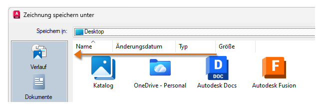

Zugriff über das Dialogfeld Datei
Eine praktische Methode für den Zugriff auf Zeichnungen in Ihrem Cloud-Konto besteht darin, Ihren Cloud-Speicheranbieter der Leiste der Speicherorte hinzuzufügen. In einigen Fällen erfolgt dies automatisch. Ist dies nicht der Fall, klicken Sie mit der rechten Maustaste in die Leiste der Speicherorte, um Ihren bevorzugten Cloud-Speicheranbieter hinzuzufügen.
Wenn Sie die Bearbeitung abgeschlossen haben, speichern Sie die Zeichnung genauso wie jede andere Zeichnung. Laut Vorgabe speichert AutoCAD Ihre Zeichnung automatisch 10 Minuten nach der letzten Speicherung. Die Zeit zwischen den Speichervorgängen wird durch die Systemvariable SAVETIME gesteuert.
