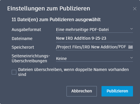

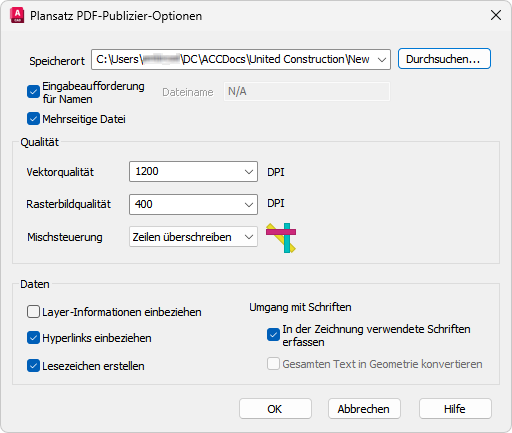

Publizieren von Plänen in einem Plansatz
Der Manager für verbundene Planungsunterlagen unterstützt alle Publikationsfunktionen des klassischen Managers für Planungsunterlagen.
In der folgenden Tabelle werden die Unterschiede zwischen dem Manager für verbundene Planungsunterlagen und dem Manager für Planungsunterlagen für Webversionen beim Publizieren von Zeichnungen aufgeführt.
Option Manager für verbundene Planungsunterlagen Manager für Planungsunterlagen für Webversionen
Publizieren erfordert Desktop Connector (DC)
, lokales Publizieren
Lokale Plot-Dienste werden zum Publizieren verwendet. Zeichnungs- und referenzierte Dateien werden über Desktop Connector heruntergeladen, publizierte PDF-Dateien werden über Desktop Connector hochgeladen.
–, Cloud-basiertes Publizieren
Forge Design Automation (AutoCAD.IO) wird zum Publizieren verwendet. Zeichnungen und referenzierte Dateien werden aus Forma Data Management heruntergeladen, und die publizierten PDF-Dateien werden direkt in Forma Data Management hochgeladen.
Publizierungsoptionen Vollständige Funktionsunterstützung
Teilweise Funktionsunterstützung
In verschiedenen Formaten publizieren
Auf lokalen oder freigegebenen Netzlaufwerken publizieren
Auf einem physischen Gerät publizieren
