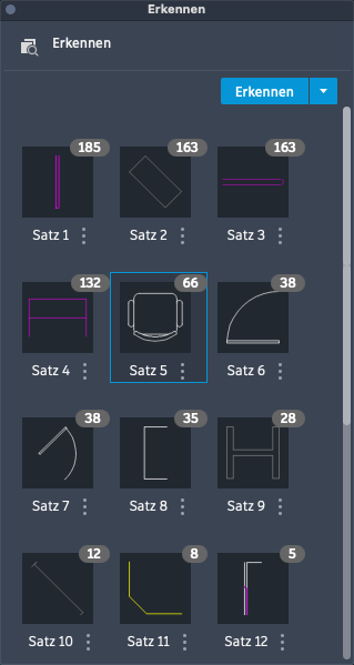

Wenn Sie Erkennen starten, scannt Autodesk AI die Geometrie der Zeichnung. Sobald die Zeichnungsanalyse abgeschlossen ist, werden Sie von der Palette über Sätze von erkannten Objekten informiert, die in Blöcke konvertiert werden können. Ein Satz stellt eine Gruppe ähnlicher erkannter Objekte dar, die in Instanzen eines einzelnen Blocks konvertiert werden können.
Wenn Sie auf die vertikalen Auslassungspunkte neben jedem nummerierten Satz klicken, haben Sie die Möglichkeit, jeden Satz in einen neuen oder vorhandenen Block zu konvertieren oder die primäre Instanz zu bearbeiten, die beim Konvertieren in einen neuen Block die Hauptblockdefinition darstellt. Wenn Sie sich alternativ für die Konvertierung in einen vorhandenen Block entscheiden, wird die primäre Instanz verwendet, um Einfügungsmaßstab und Drehung für den Block zu definieren.

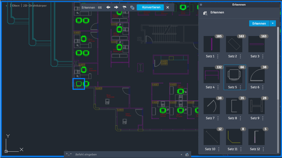

Im Überprüfungsmodus wird der Werkzeugkasten Erkennen oben im Zeichenfenster angezeigt.
Über den Werkzeugkasten können Sie Folgendes tun:
- die Gesamtanzahl der gefundenen Instanzen in einem Satz anzeigen
- Zur vorherigen oder nächsten Instanz in der Zeichnung navigieren

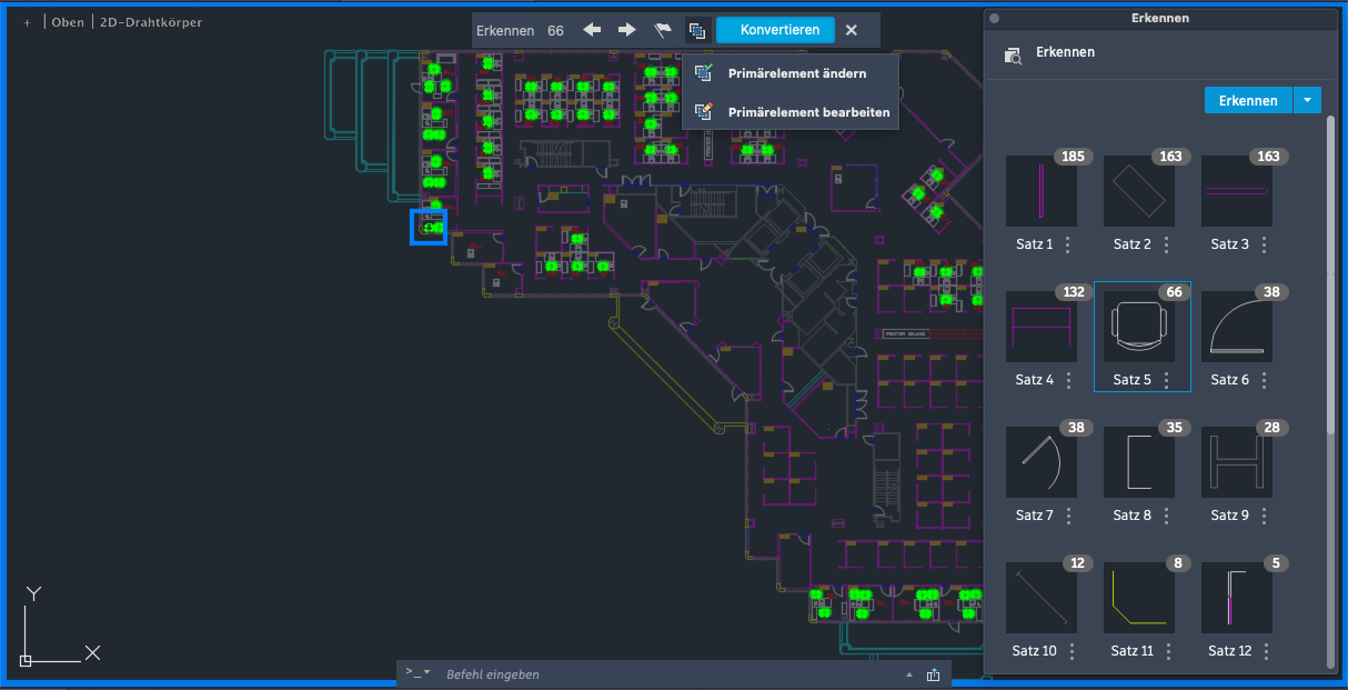

- die primäre Instanz ändern oder bearbeiten, die durch einen blauen Rahmen umrandet wird
- In einen Block konvertieren

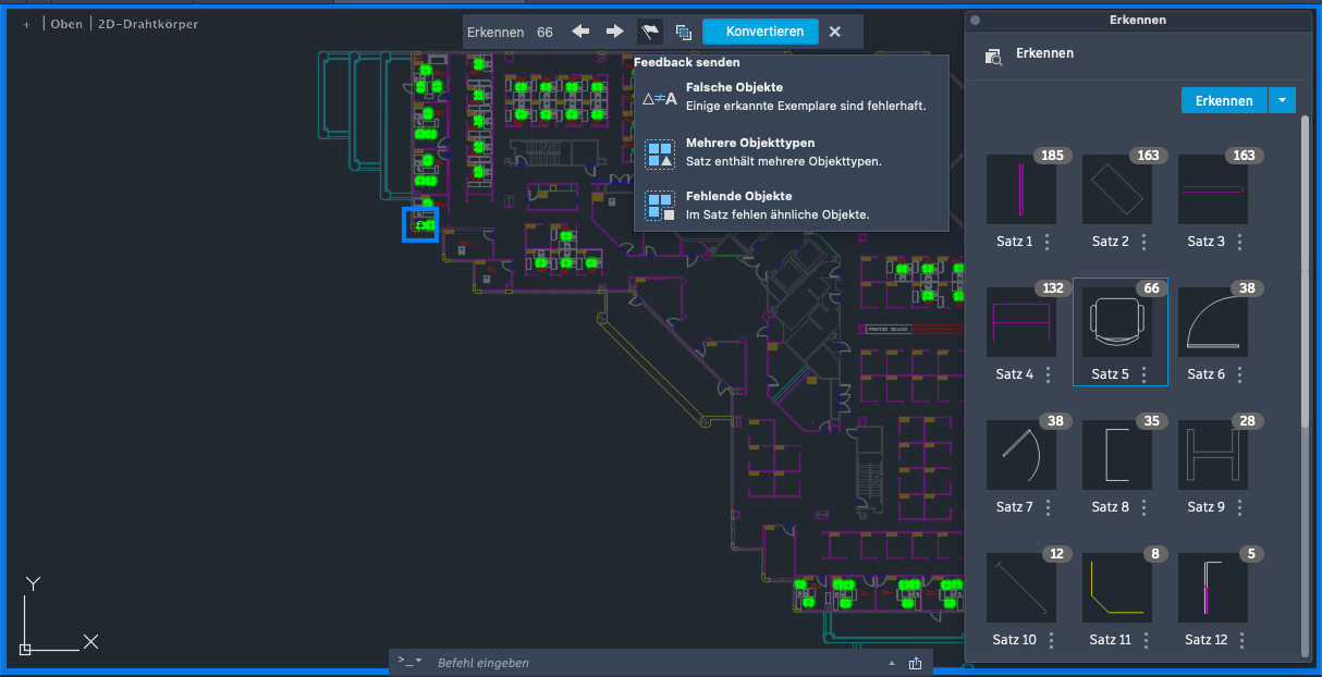

Bei der Überprüfung der Erkennungsergebnisse können falsche Sätze oder Instanzen auftreten. Im folgenden Beispiel werden ähnliche Objekte nicht erkannt und nicht in den Satz aufgenommen. Sie können diesen Fehler mithilfe des Werkzeugkastens Erkennen melden. Durch die Meldung von Fehlern tragen Sie zur Verbesserung der Gesamtleistung und Genauigkeit der Funktion bei.
