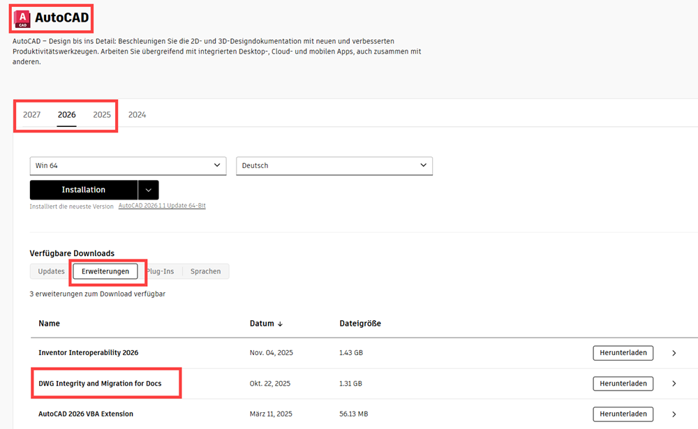

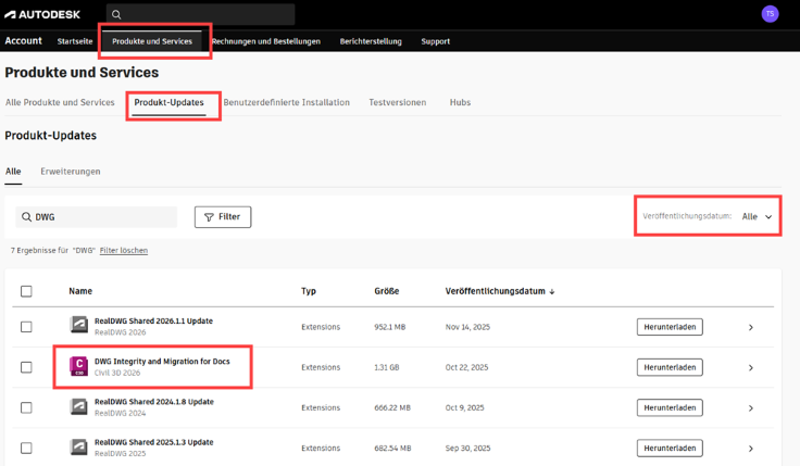

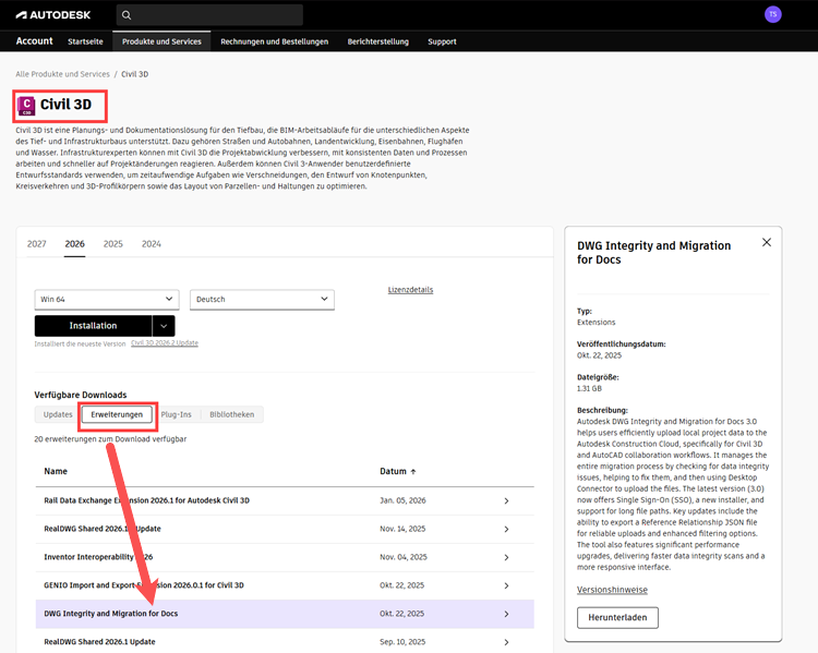

Das Installationsprogramm für DWG Integrity and Migration for Docs ist auf manage.autodesk.com verfügbar und steht nur Kunden mit einer gültigen Lizenz für AutoCAD oder Civil 3D 2024–2026 zur Verfügung.
  • Das Installationsprogramm finden Sie auf der Seite Civil 3D-Erweiterungen.
  • Die Seite AutoCAD-Erweiterungen.
  • Und auf der Seite Produkt-Updates.
