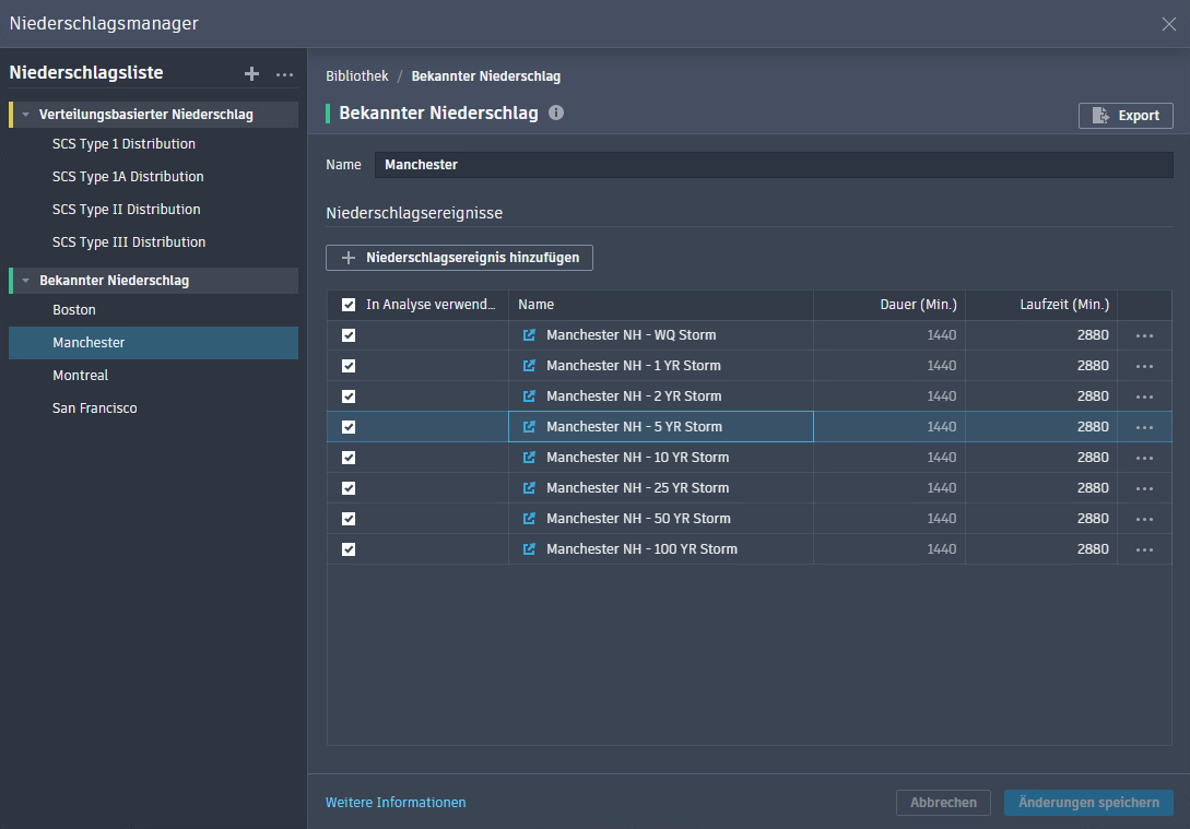

Der Niederschlagsmanager bietet einen zentralen Ort zum Erstellen, Bearbeiten und Verwalten aller Niederschlagsdaten, die in der Software verwendet werden. Dazu gehören sowohl vordefinierte Niederschlagsmuster als auch von Benutzern erstellte individuelle Ereignisse. Organisieren Sie Niederschlagsdaten in gemeinsamen Sätzen, um einfachen Zugriff und eine konsistente Anwendung für verschiedene Analysen sicherzustellen.
Der Niederschlagsmanager vereinfacht die Arbeit mit Niederschlagsinformationen, indem er das Erstellen neuer Niederschlagsmuster, das Ändern vorhandener Datenmuster und das Löschen nicht verwendeter Daten erleichtert und somit eine umfassende Kontrolle über alle Niederschlagseingaben gewährleistet.
Benutzeroberfläche des Niederschlagsmanagers
Der Niederschlagsmanager besteht aus zwei Abschnitten: Gruppe Niederschlagsliste (links) und Arbeitsbereich Niederschlagserstellung (rechts).
