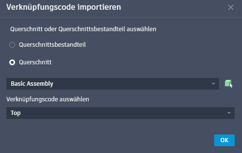

  • Punkten aus Verknüpfungscodes importieren. Importiert Punkte aus einer angegebenen Baugruppe oder einem angegebenen Querschnittsbestandteil in die Zeichnung. Wählen Sie im eingeblendeten Dialogfeld Verknüpfungscode importieren zuerst die Option Querschnittsbestandteil oder Baugruppe und dann eine Option in der Dropdown-Liste aus. Sie können auch auf klicken, um in der Zeichnung manuell ein Querschnittsbestandteil oder eine Baugruppe auszuwählen. Geben Sie nach der Auswahl einen Verknüpfungscode aus der Dropdown-Liste an.
