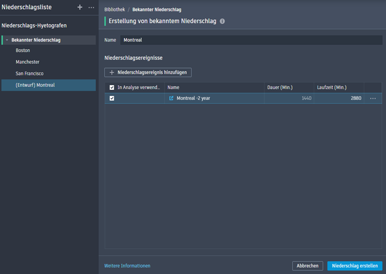

  1. Klicken Sie im Arbeitsbereich Analysekriterien auf Niederschlagsmanager öffnen.
  2. Klicken Sie im Niederschlagsmanager auf die Kachel Bekannter Niederschlag.
    Der Editor zum Erstellen von bekannten Niederschlägen wird geöffnet.
  3. Geben Sie im Feld Name einen eindeutigen Namen für den Niederschlagssatz ein.
Anmerkung: Mindestens ein Niederschlagsereignis muss eingegeben werden, bevor der Niederschlagssatz gespeichert werden kann.
So erstellen Sie einen bekannten Niederschlagssatz

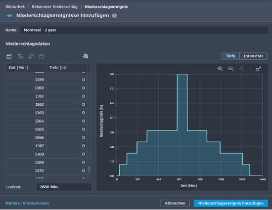

  1. Klicken Sie im Arbeitsbereich Erstellung von bekanntem Niederschlag auf Niederschlagsereignis hinzufügen, um mit dem Erstellen von Ereignissen für den Niederschlagssatz zu beginnen. Der Editor zum Hinzufügen von Niederschlagsereignissen wird angezeigt.
  2. Geben Sie im Feld Name einen eindeutigen Namen für das Niederschlagsereignis ein.
  3. Klicken Sie auf Niederschlagsdaten importieren, um eine CSV-Datei mit Niederschlagsdaten zu importieren.
    Anmerkung: Das Datenformat der CSV-Niederschlagsdatei muss folgende Anforderungen erfüllen:
    • Es sind zwei Datenspalten erforderlich. Mehrere Spalten sind möglich, es werden jedoch nur die ersten beiden berücksichtigt.
    • Die erste Zeile wird als Kopfzeile betrachtet.
    • Die Daten sind auf 2 bis 25.000 Zeilen numerischer Daten beschränkt.
    • Für Niederschlagsdatenzeilen sind nur numerische Daten zulässig. Leere Zellen, Zeichenfolgen, alphanumerische und andere Zeichen werden als ungültig betrachtet.
  4. Die Daten werden dann in einer Tabelle und einem Hyetographen dargestellt.
    In der Tabelle und im Hyetographen lassen sich entweder Tiefen- oder Intensitätsdaten anzeigen. Die Daten werden in den Einheiten angezeigt, die in der Quellzeichnung definiert sind.
    Anmerkung: Es müssen mindestens zwei Einträge mit Minuteninkrement und zugehöriger Niederschlagstiefe in Zoll (oder Millimeter je nach Zeichnungseinheiten) vorhanden sein.
  5. Klicken Sie auf Niederschlagsereignis hinzufügen, um das Ereignis zum bekannten Niederschlagssatz hinzuzufügen. Der Editor zum Erstellen von bekannten Niederschlägen wird mit der aktualisierten Niederschlagsereignisliste angezeigt.
  6. Klicken Sie auf Niederschlag erstellen, um den bekannten Niederschlagssatz zu speichern. Die Niederschlagsliste zeigt den neuen bekannten Niederschlagssatz an.
