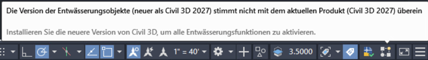

Kompatibilitätssymbol (Statusleiste)
Das Kompatibilitätssymbol wird in der Statusleiste angezeigt und gibt an, ob die Entwässerungsobjekte in der Zeichnung der aktuellen Civil 3D-Version entsprechen. Bewegen Sie den Mauszeiger über das Symbol, um eine QuickInfo mit einer Erläuterung des Kompatibilitätsstatus anzuzeigen.
Version stimmt überein
Wenn die Entwässerungsobjekte der aktuellen Civil 3D-Version entsprechen, wird in der QuickInfo die Meldung „Die Version der Entwässerungsobjekte entspricht der aktuellen Civil 3D-Version“ angezeigt und das Kompatibilitätssymbol wird im deaktivierten Zustand dargestellt.
Objekte sind älter
Wenn die Entwässerungsobjekte in einer älteren Version von Civil 3D erstellt wurden, wird in der QuickInfo Folgendes angezeigt: „Die Entwässerungsobjekte in dieser Zeichnung stimmen nicht mit der aktuellen Version von Civil 3D überein.“ Klicken Sie auf das Kompatibilitätssymbol , um den Befehl zu starten und die Entwässerungsobjekte in der Zeichnung zu aktualisieren.
Objekte sind neuer
Wenn die Entwässerungsobjekte in einer neueren Version von Civil 3D erstellt wurden, wird in der QuickInfo Folgendes angezeigt: „Die Version der Entwässerungsobjekte stimmt nicht mit dem aktuellen Produkt überein.“ Das Kompatibilitätssymbol weist auf eine Warnung hin. Sie müssen eine neuere Version von Civil 3D installieren, um die Objekte bearbeiten zu können.

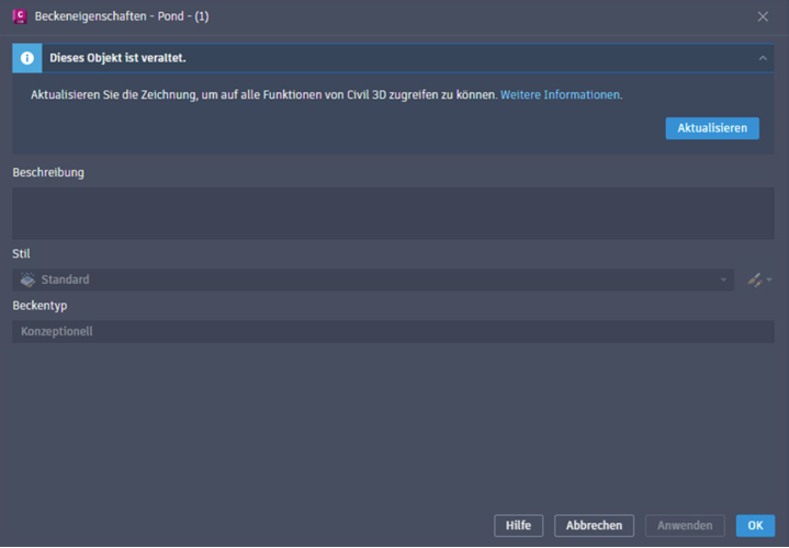

Kompatibilitätsmarkierung (Eigenschaftendialogfeld)
Die Kompatibilitätsmarkierung ist ein blaues Informationsbanner, das oben im Dialogfeld Beckeneigenschaften, Eigenschaften des unterirdischen Speichers oder Kanaleigenschaften angezeigt wird, wenn das angezeigte Objekt keine kompatible Version für die vollständige Bearbeitung hat.
Dieses Objekt ist veraltet
Wenn das Objekt in einer älteren Version von Civil 3D erstellt wurde, zeigt die Markierung die Meldung „Dieses Objekt ist veraltet“ an. Aktualisieren Sie die Zeichnung, um Zugriff auf alle Funktionen von Civil 3D zu erhalten. Klicken Sie auf die Schaltfläche Aktualisieren, um das Objekt auf die aktuelle Version zu aktualisieren. Nach dem Upgrade können Sie das Objekt vollständig bearbeiten.

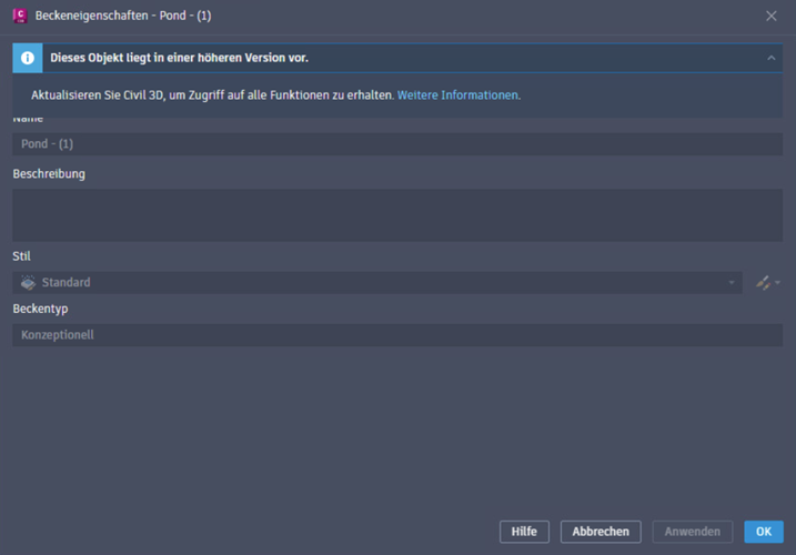

Dieses Objekt hat eine höhere Version
Wenn das Objekt in einer neueren Version von Civil 3D erstellt wurde, zeigt die Markierung die Meldung „Dieses Objekt hat eine höhere Version“. Aktualisieren Sie Civil 3D, um Zugriff auf alle Funktionen zu erhalten. In diesem Fall ist die Schaltfläche Upgrade nicht verfügbar, da für die Zeichnung kein Downgrade möglich ist. Sie müssen eine neuere Version von Civil 3D installieren, um das Objekt bearbeiten zu können.
