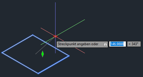

Die manuelle Bearbeitung der Position eines unterirdischen Speichers erfolgt über Griffe. Wählen Sie den unterirdischen Speicher aus, um die Bearbeitungsgriffe anzuzeigen.
Über den blauen Griff in der Mitte des unterirdischen Speichers wird die horizontale Position der aktuellen Geometrie angepasst.

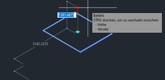

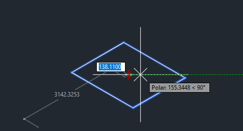

Mit dem grünen rautenförmigen Griff können Sie die Höhe oder den vertikalen Versatz des unterirdischen Speichers anpassen. Die Bewegung dieses Griffs ist an die Z-Achse gebunden.
Tipp: Wie im Ansichtsbereich angegeben, werden durch Drücken der STRG-Taste die Einheiten von Höhe zum Versatz umgeschaltet.
