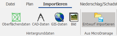

MicroDrainage-Dateien können in InfoDrainage importiert werden, indem Sie auf die Schaltfläche Entwurf importieren klicken.
Importieren von MicroDrainage-Dateien
  1. Klicken Sie in der Multifunktionsleiste Import auf die Schaltfläche Entwurf importieren

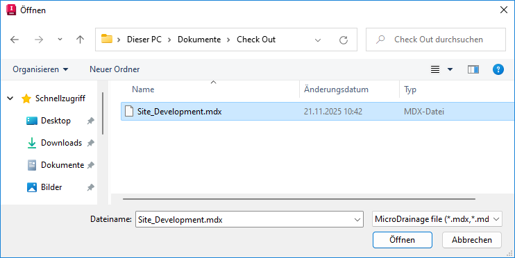

  2. Wählen Sie die MicroDrainage-Datei (*.mdx) aus, die Sie importieren möchten.
  3. Speichern Sie die Datei am gewünschten Speicherort, und geben Sie ihr einen Namen. Die Anwendung speichert die Datei als InfoDrainage-Datei (*.iddx).
  4. Klicken Sie auf Speichern.
  5. Überprüfen Sie die Importwarnungen, und klicken Sie dann auf OK.
