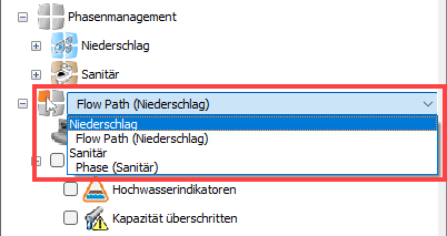

Mit der Option Phasenauswahl in der Strukturansicht können Sie die aktuelle Phase auswählen und anzeigen. Die Phasenauswahl wird in der Strukturansicht direkt unter der Option Phasenmanagement angezeigt. Es enthält eine Dropdown-Liste mit dem vollständigen Satz von Phasen, wobei die aktuelle Phase als ausgewählt angezeigt wird.
Die Phasen sind nach ihrem Typ sortiert. Ganz oben auf der Liste stehen die Niederschlagsphasen, gefolgt von den Sanitärphasen.
Aktuelle Phase
Die aktuelle Phase ist wichtig, da die Daten dieser Phase angezeigt werden und bearbeitbar sind.
Dies kann geändert werden, indem Sie auf die Dropdown-Liste klicken und dann die erforderliche Phase auswählen. Nach der Auswahl wird die Strukturansicht aktualisiert und zeigt den Inhalt der Phase unter der Phasenauswahl an. Die Draufsicht wird ebenfalls aktualisiert und zeigt den Inhalt der Phase an. Wenn Datenformulare geöffnet sind, werden sie geschlossen und können in der neuen aktuellen Phase bearbeitet werden.

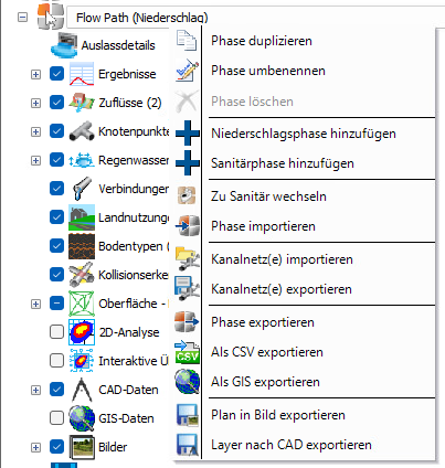

Wenn Sie mit der rechten Maustaste auf die Phasenauswahl klicken, wird ein Dropdown-Menü mit einer Reihe von Optionen angezeigt:
Phase duplizieren
Durch Auswahl dieser Option wird ein Duplikat der ausgewählten Phase erstellt und diese als aktuelle Phase für die Bearbeitung bereitgestellt.
Phase umbenennen
Durch Auswahl dieser Option wird die Umbenennungsoption für die ausgewählte Phase aktiviert, sodass ein neuer Name für die Phase eingegeben werden kann. Klicken Sie auf das Element, oder drücken Sie die Eingabetaste, um die Namensänderung zu bestätigen.
Phase löschen
Bei Auswahl dieser Option wird die Phase aus dem Entwurf entfernt und die aktuelle Phase, die in der Phasenauswahl angezeigt wird, bei Bedarf aktualisiert. Diese Option wird aktiviert, wenn Sie über zwei oder mehr Phasen verfügen. Es ist nicht möglich, die einzige Phase in einem Entwurf zu löschen.
Niederschlagsphase hinzufügen
Durch Auswahl dieser Option wird eine neue, leere Niederschlagsphase erstellt und diese als aktuelle Phase zur Bearbeitung bereitgestellt.
Sanitärphase hinzufügen
Durch Auswahl dieser Option wird eine neue, leere Sanitärphase erstellt und diese als aktuelle Phase zur Bearbeitung bereitgestellt.

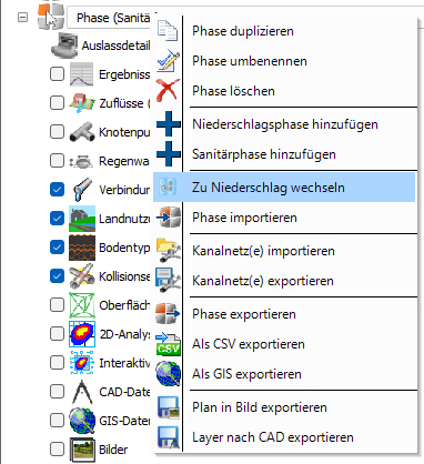

Wechseln des Phasentyps
Es ist möglich, den Phasentyp in der Phasenauswahl zu wechseln. Wenn Sie mit der rechten Maustaste auf die aktuelle Phase klicken, wird die Option Zu Sanitär wechseln oder Zu Niederschlag wechseln angezeigt.

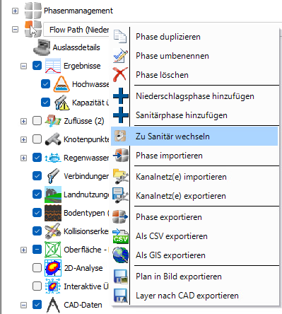

Wenn die aktuelle Phase eine Niederschlagsphase ist, wird die Option Zu Sanitär wechseln angezeigt:
Einige Niederschlagsphasen-Funktionen werden während der Konvertierung geändert
Wenn die aktuelle Phase eine Sanitärphase ist, wird die Option Zu Niederschlag wechseln angezeigt:
Einige Merkmale der Sanitärphase werden während der Konvertierung geändert

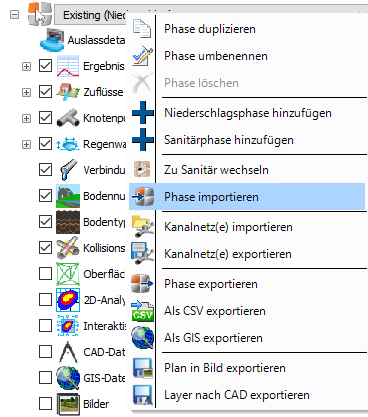

Phase importieren
Mit dieser Option können Sie eine Phase aus einer externen IDDX-Datei in das aktuelle Modell importieren.
Weitere Informationen finden Sie unter Phase importieren.
