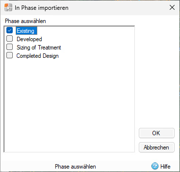

      3. Wenn die ausgewählte Datei mehrere Phasen enthält, wird ein Dialogfeld zur Phasenauswahl angezeigt.
      4. Wählen Sie im Dialogfeld In Phase importieren eine Phase aus, die importiert werden soll.
        Anmerkung: Sie können jeweils nur eine Phase auswählen.
      5. Klicken Sie auf OK. Die Phase wird in Ihr Modell importiert.
