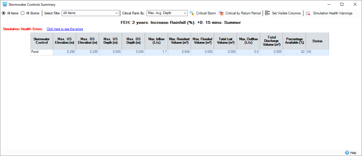

Regenwassersteuerungen – Zusammenfassung
Die Ergebnisse in der Zusammenfassung von Regenwassersteuerungen zeigen eine Übersicht über die Leistung einzelner Regenwassersteuerungen (SWC) in aktuellen Phasen.
Filtern der Ergebnisse
Für Phasen, die nur Basisvolumenstrom- oder Eingabe-Ganglinien enthalten, sind keine Filteroptionen verfügbar.
Wenn das Optionsfeld Alle Elemente ausgewählt ist, zeigt die Zusammenfassung die maximalen ein- und ausgehenden Volumenstromraten sowie Details zu den Volumen für jede Regenwassersteuerung in der Phase für den aktuellen Niederschlag/das aktuelle Ereignis an, wie in der Niederschlagsauswahl in der Statusleiste hervorgehoben. Die Dropdown-Liste Filter auswählen filtert die Ergebnisse, sodass alle Elemente oder ein ausgewählter Fließweg angezeigt werden.
Wenn das Optionsfeld Alle Niederschläge ausgewählt ist, zeigt die Zusammenfassung die maximalen Volumenstromraten in und aus den Regenwassersteuerungen (SWC) an, die in der Dropdown-Liste Element auswählen ausgewählt wurden, sowie Details zu den Volumen für jeden einzelnen Niederschlag. Dies ist besonders nützlich, wenn ein Niederschlag mit mehreren Niederschlagsereignissen in den Analysekriterien ausgewählt wurde.

Tabellenvoreinstellungen
Felder lassen sich über das Formular für Tabellenvoreinstellungen aktivieren oder deaktivieren, das über den Werkzeugkasten oben im Formular abrufbar ist. Der vollständige Satz an verfügbaren Spalten wird angezeigt, und Sie können die einzelnen Spalten mithilfe der Kontrollkästchen aktivieren oder deaktivieren. Diese Einstellungen werden zwischen Sitzungen gespeichert.
