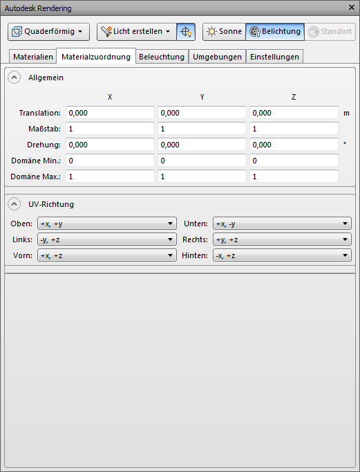

Registerkarte Materialzuordnung
Verwenden Sie die Registerkarte Materialzuordnung, um die Standardeinstellungen für den im Werkzeugkasten ausgewählten Typ der Materialzuordnung anzupassen. Diese Funktion wird nur für erfahrene Benutzer empfohlen.
Die Felder in dieser Gruppe sind kontextabhängig. Weitere Informationen finden Sie unter Anpassen der Materialzuordnung.
Anmerkung: Sie können die Materialzuordnung nur für jeweils ein Geometrieelement anpassen, beispielsweise für ein Polygon oder ein Exemplar-Geometrieelement. Sie sind in der Auswahlstruktur mit den folgenden Symbolen gekennzeichnet: and . Symbolbeschreibungen finden Sie unter Referenz für Fenster Auswahlstruktur.
