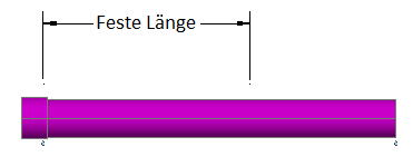

  1. Verlegen Sie ein Rohr mit fester Länge, dessen Gesamtlänge die in der Eigenschaft Feste Länge eingestellte Länge überschreitet.
  2. Wenn bei Ihrem Rohrsystem bei Erreichen der maximalen Länge keine zusätzlichen Segmente erstellt werden, können Sie die Rohreigenschaften wie folgt prüfen:

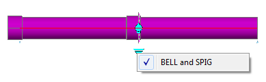

  3. Wenn die Rohrsegmentlänge (Passlänge) größer ist als der Wert für Feste Länge, können Sie die Anschlusskonfiguration wie folgt prüfen:
    • Sehen Sie sich in der Eigenschaftenpalette unter Anschlusseigenschaften die Endtypen (z. B. BELL, SPIG) an.

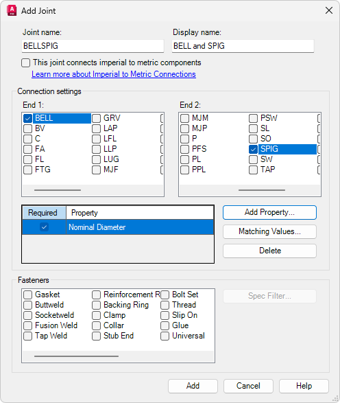

    • Erweitern Sie in der Projektkonfiguration die Optionen Plant 3D-DWG-Einstellungen und Verbindungseinstellungen, um die Einstellungen für Anschlusseinrichtung anzuzeigen.
    • Falls kein Anschluss für die Endtypen vorhanden ist, klicken Sie auf Hinzufügen, um einen Anschluss zu erstellen.
      Anmerkung: Sie können neue Endtypen erstellen. Weitere Informationen finden Sie unter Verbindungen. Wenn Verbindungsteile angegeben sind, müssen diese in der Rohrklasse enthalten sein.
