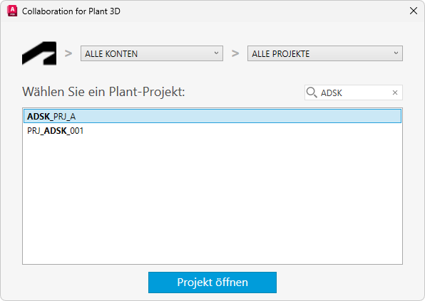

  1. Klicken Sie im Projektmanager in der Dropdown-Liste Projekt auf Zusammenarbeitsprojekt öffnen.
    Anmerkung: Wenn Sie nicht bei Forma Data Management angemeldet sind, werden Sie aufgefordert, sich anzumelden.
    Eine Liste der Plant-Projekte, auf die Sie Zugriff haben, wird angezeigt. Die Dropdown-Liste auf der linken Seite (über den Plant-Projekten) zeigt die Forma Data Management-Konten an, auf die Sie Zugriff haben. In der Dropdown-Liste auf der rechten Seite werden die Forma (Autodesk)-Projektordner angezeigt, auf die Sie innerhalb dieses Kontos Zugriff haben.
    Anmerkung: Wenn Sie kein Forma Data Management-Konto besitzen oder keinen Projektordner erstellt haben, wird ein Dialogfeld mit Informationen zum Erstellen eines Forma Data Management-Kontos oder -Projekts angezeigt.
  2. Wählen Sie das Projekt aus, das Sie bearbeiten möchten, und klicken Sie auf Projekt öffnen.
    Das Projekt wird über Forma Data Management geöffnet. Die Projektinformationen werden lokal kopiert, sodass das erstmalige Öffnen des Projekts aufgrund der ersten Synchronisierung oder des Herunterladens des Projekts einige Zeit in Anspruch nehmen kann.
    Anmerkung: Während der Eingabe in das Suchfeld werden Begriffe, die Ihrer Suche entsprechen, in Fettdruck angezeigt.
