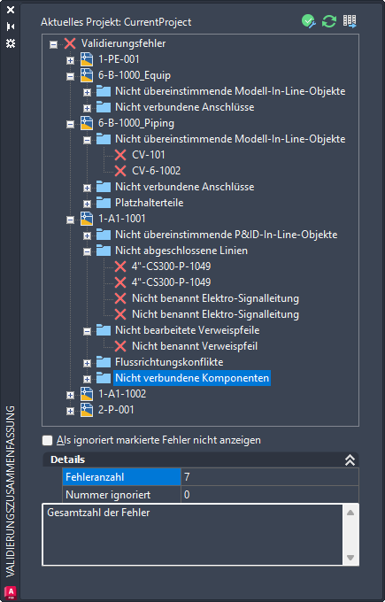

Der Validierungsbericht bietet eine Zusammenfassung der in Zeichnungen und Modellen erkannten Probleme. Nach dem Überprüfen und Beheben der Probleme kann das Projekt erneut validiert werden, um zu bestätigen, dass die Probleme behoben wurden.

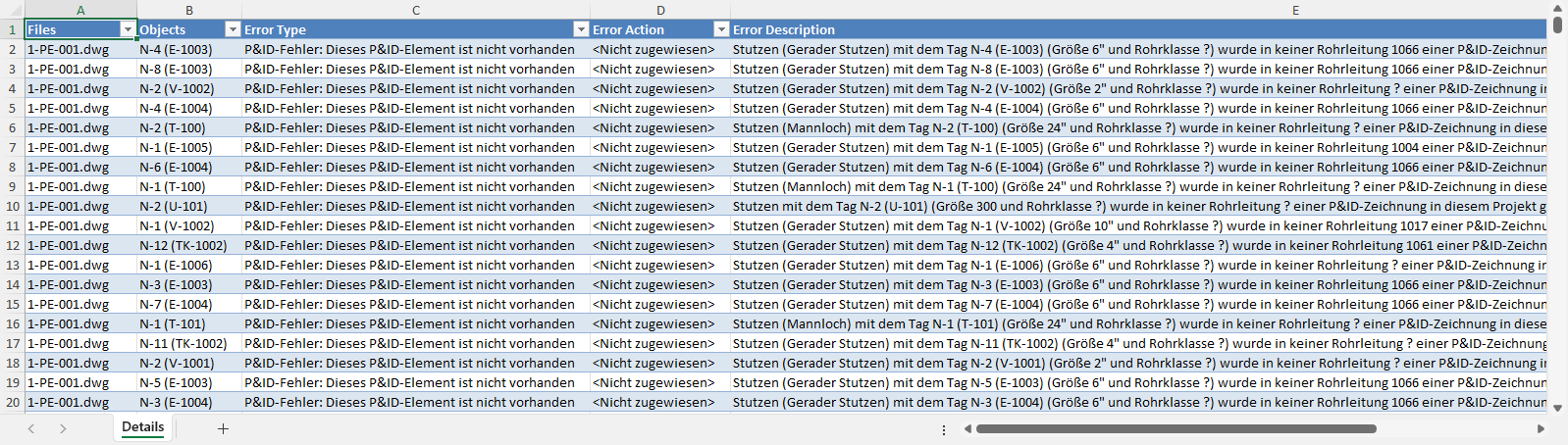

Validierungsberichte können exportiert werden, um die Lesbarkeit zu verbessern und die Datenüberprüfung zu erleichtern. Klicken Sie im Fenster Validierungszusammenfassung auf Exportieren, und wählen Sie dann das gewünschte Dateiformat aus. Zu den unterstützten Formaten gehören XLSX (Microsoft Excel-Arbeitsmappe) und CSV.
Anmerkung: Der XLSX-Bericht ist als Tabelle formatiert, sodass die Daten einfach gefiltert und sortiert werden können.
