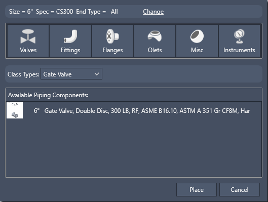

  2. Klicken Sie im Dialogfeld Platzieren von Teilen auf das Symbol Armaturenkategorie.
  3. Klicken Sie in der Liste Klassentypen auf eine Komponentenbeschreibung (z. B. auf Schieber).
  4. Klicken Sie in Verfügbare Rohrleitungskomponenten auf eine Komponente (z. B. auf Schieber, Keil, 300LB, RF).
  5. Klicken Sie auf Platzieren.
