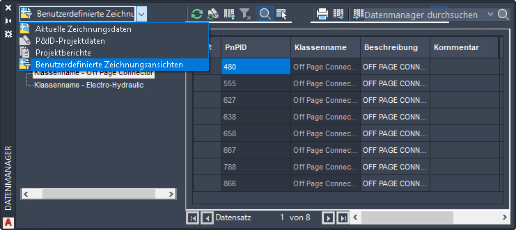

So zeigen Sie eine angepasste Ansicht für den Datenmanager an
Klicken Sie im Datenmanager auf die Dropdown-Liste und klicken Sie auf eine angepasste Ansicht.
In der Strukturansicht des Datenmanagers werden die angepassten Daten angezeigt.
Um die zugehörigen Details im rechten Teilfenster anzuzeigen, klicken Sie in der Strukturansicht auf einen Knoten.
