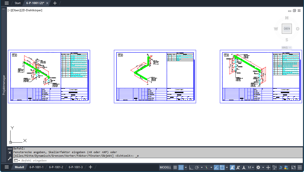

ISO-Pläne können zur Überprüfung und Veröffentlichung in Zeichnungen gesammelt werden. Beim Erstellen von ISO-Zeichnungen können ISO-Pläne auf zwei Arten organisiert werden:
Für eine verbesserte ISO-Zeichnungsverwaltung wird empfohlen, ISO-Zeichnungen pro Leitung zu erstellen. Jeder ISO-Plan wird als separates Layout in der Zeichnung angezeigt, sodass Sie problemlos zwischen Layouts wechseln und ISO-Details überprüfen können.
Anmerkung: Ab Version AutoCAD Plant 3D 2027 wird in neuen Projekten beim Erstellen von ISO-Zeichnungsdateien vorgabemäßig die Option Pro Leitung verwendet. Bestehende Projekte verwenden weiterhin die Option Pro Plan wie in früheren Versionen, sofern die Einstellung nicht geändert wird.
Die folgenden Abbildungen zeigen die Ergebnisse bei der Verwendung der Option Pro Leitung.
