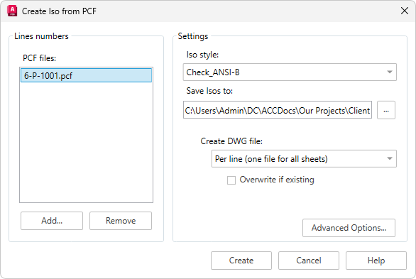

Dialogfeld ISO aus PCF erstellen
Legt die erweiterten ISO-Erstellungsoptionen fest.
Leitungsnummern
PCF-Dateien
Legt die zu importierenden PCF-Dateien fest.
Hinzufügen
Fügt eine oder mehrere PCF-Dateien zur Liste hinzu.
Entfernen
Entfernt eine oder mehrere PCF-Dateien aus der Liste.
Einstellungen
Gibt die isometrischen Ausgabeeinstellungen an:
ISO-Stil
Gibt den zu verwendenden ISO-Stil an. Sie können ISO-Stile in der Projektkonfiguration erstellen und ändern.
ISOs speichern in
Gibt den Ordner an, in dem isometrische Zeichnungen erstellt werden.
Version
Legt die Revisionsnummer fest, die im Schriftfeld angezeigt werden kann.
DWG-Datei erstellen
Gibt an, ob alle ISO-Pläne für dieselbe Leitungsnummer in einer einzigen ISO-Zeichnungsdatei generiert werden oder ob eine separate ISO-Zeichnung pro Plan erstellt wird.
Überschreiben, falls vorhanden
Gibt an, ob zuvor generierte Dateien überschrieben werden sollen.
Weitere Optionen
Zeigt das Dialogfeld Optionen für erweiterte ISO-Erstellung an.
