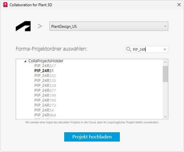

  5. In einer Dropdown-Liste werden die Forma Data Management-Konten angezeigt, denen Sie angehören. Wählen Sie den Forma Data Management-Projektordner aus, in dem Sie arbeiten möchten.
    Anmerkung: Während der Eingabe in das Suchfeld werden Begriffe, die Ihrer Suche entsprechen, in Fettdruck angezeigt.
  6. Klicken Sie auf Projekt hochladen.
