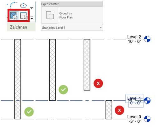

  1. Sie können nur Wände auswählen, die von der verknüpften Ebene der aktuellen Draufsicht geschnitten werden.
  2. Sie können keine Fassaden, elliptischen Wände, Flächenwände, projektspezifischen Wände und Raumbegrenzungslinien als Ziel zum Erstellen von Wänden auswählen.
