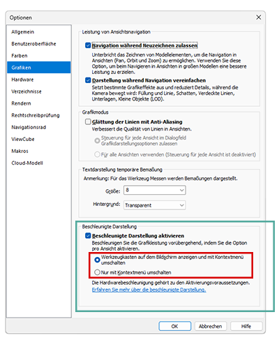

Um den Zugriff auf die beschleunigte Darstellung manuell zu aktivieren oder zu deaktivieren, wechseln Sie zum Dialogfeld Optionen Registerkarte Grafiken Beschleunigte Darstellung in Revit, und wählen Sie Beschleunigte Darstellung aktivieren aus. Nach der Aktivierung können Sie mit den Optionsfeldern aktivieren oder deaktivieren, wie die beschleunigte Darstellung in einzelnen Ansichten aktiviert wird.

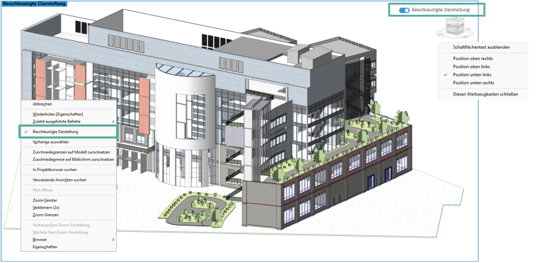

  • Werkzeugkasten auf dem Bildschirm anzeigen und per Kontextmenü ein- und ausschalten: Sowohl der Werkzeugkasten auf dem Bildschirm als auch die Rechtsklick-Option sind verfügbar, um die beschleunigte Darstellung in einer Ansicht zu aktivieren und zu deaktivieren.
  • Umschalten nur mit Rechtsklick: Die Steuerung auf dem Bildschirm ist nicht sichtbar. Nur mit einem Rechtsklick können Sie die beschleunigte Darstellung aktivieren und deaktivieren.

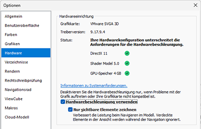

  • GPU aktiviert: Die beschleunigte Darstellung ist nicht verfügbar, wenn keine Grafikkarte erkannt wird.

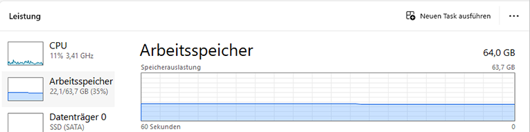

    • Der Task-Manager von Windows kann Sie bei der Erstellung von Statistiken zum gesamten und verfügbaren RAM unterstützen.
