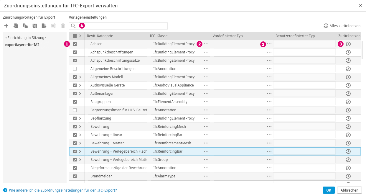

Verwalten von Einstellungen für die Kategoriezuordnung beim IFC-Export
Erstellen und verwalten Sie Vorlagen für den Export von Revit-Modellen nach IFC.
Exportieren von Kategoriezuordnungsvorlagen
Wählen Sie die Zuordnungsvorlage für den Export nach IFC aus. Verwenden Sie die Vorgabevorlagen, oder duplizieren, bearbeiten und speichern Sie benutzerdefinierte Vorlagen. IFC-Kategorie-Zuordnungsdateien (.txt) können über das Dialogfeld importiert und exportiert werden.
Vorlageneinstellungen
Nehmen Sie beim Exportieren einer IFC-Datei Änderungen an der IFC-Klasse und den vordefinierten Typen vor, die den einzelnen Revit-Kategorien zugeordnet sind.
